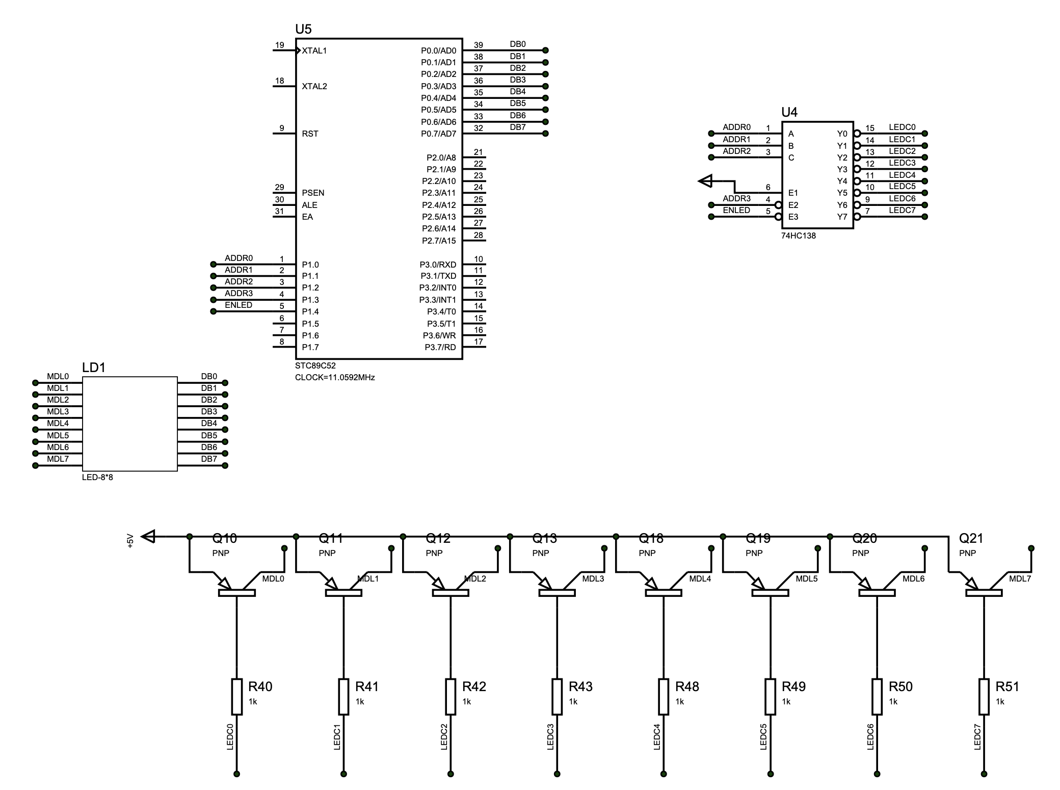

用Protues軟件對(duì)C51單片機(jī)仿真過程中遇到PNP三極管電位異常,無法理解。仿真圖片中,按理說只有LEDC2為0,它對(duì)應(yīng)的MDL2為高,只會(huì)是這一個(gè)MDL2為高啊,為什么MDL3和MDL7都為高啊,求大神解答一下嘛,實(shí)在是不理解???

ID:1138021 發(fā)表于 2024-12-7 16:15 | 顯示全部樓層
lkc8210 發(fā)表于 2024-11-29 13:46
記住一句話,仿真不真
多謝提醒!上圖仿真問題解決了,我發(fā)現(xiàn)通過下調(diào)與PNP三極管的發(fā)射極相連的電源5V為3.6V就沒有出現(xiàn)電位異常了。
