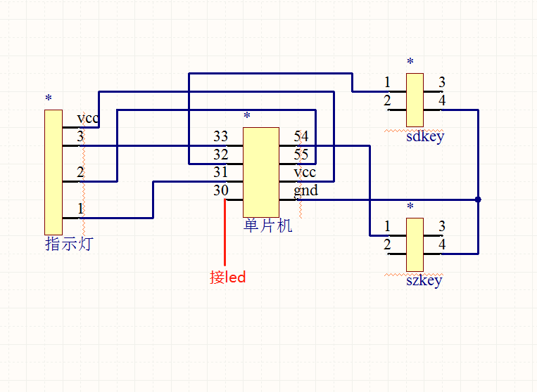

硬件:
1、使用stc8g1k08a-8pin單片機(jī)
2、手動按鍵(sdkey)、設(shè)置按鍵(szkey)、3個指示燈,輸出led燈。
程序需求:
