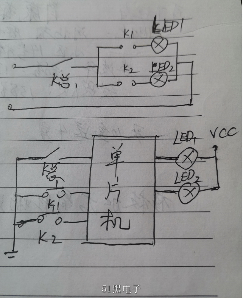

51單片機(jī)控制燈亮滅:用一個非自鎖開關(guān)控制2個燈亮滅,當(dāng)做總開關(guān)K總,再分別用2個自鎖按鍵開關(guān)K1,K2控制這2個燈LED1,LED2亮滅。這種組合開關(guān)的用法程序怎么寫呢?
控制簡圖
控制簡圖
K總合上,K1,K2才起作用。K總斷開,K1,K2不起作用。K總合上時,2個燈都亮,然后K1,K2可以分別控制亮滅。K總斷開后,K1,K2延時10秒滅。

開關(guān)畫的不太對吧,K1K2好像表示非自鎖才比較合適吧
ID:584814 發(fā)表于 2024-12-2 08:47 | 顯示全部樓層
“K總斷開后,K1,K2延時10秒滅”是K總斷開后,無論K1,K2是亮是滅都要亮起延時10秒滅 ?
ID:1009628 發(fā)表于 2024-12-2 10:11 | 顯示全部樓層
man1234567 發(fā)表于 2024-12-2 08:47
不需要再亮起,只要給一個滅的指令就行,滅的 狀態(tài)不管,保持原樣,亮的 狀態(tài)滅掉就行了。
ID:1009628 發(fā)表于 2024-12-2 10:16 | 顯示全部樓層
xiaobendan001 發(fā)表于 2024-12-2 08:03
K1,K2就是按鍵開關(guān),屬于非自鎖開關(guān)。我畫的不好。
ID:1009628 發(fā)表于 2024-12-2 10:27 | 顯示全部樓層
K總應(yīng)該是自鎖開關(guān),K1,K2是非自鎖按鍵開關(guān),說錯了。不好意思。
ID:1109793 發(fā)表于 2024-12-2 11:12 | 顯示全部樓層
lch327 發(fā)表于 2024-12-2 10:27
原來是說反了,不是畫反了
ID:1109793 發(fā)表于 2024-12-2 11:13 | 顯示全部樓層
那你這個延時是K總觸發(fā)的,這不是沒有啥意義了?平時K1K2都是斷開的,燈也不亮啊

ID:1109793 發(fā)表于 2024-12-2 17:37 | 顯示全部樓層
描述不對,K1K2不是按下去燈亮,松開燈滅,而是在K總接通的情況下,按一下改變一下燈的狀態(tài)。
K總斷開后,如果燈亮就延時滅,不亮就不管了。

ID:1009628 發(fā)表于 2024-12-2 21:40 | 顯示全部樓層
xiaobendan001 發(fā)表于 2024-12-2 17:37
K總斷開后, ...
對,對,對,感謝理解我的意思,就是您說的這樣。我以為描述清楚了,實(shí)際容易誤解,您說的準(zhǔn)確。
ID:1009628 發(fā)表于 2024-12-2 22:15 | 顯示全部樓層
xiaobendan001 發(fā)表于 2024-12-2 11:13
K總開關(guān)觸發(fā)后,2個燈就亮了,然后再用分開關(guān)K1,,K2按鍵控制亮滅,然后不管燈亮滅,只要關(guān)斷K總,2個燈是滅的狀態(tài)就行了。

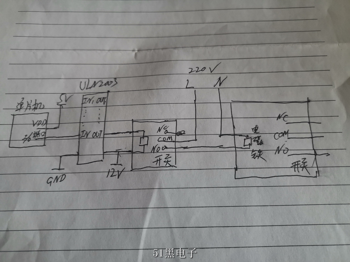

ID:1009628 發(fā)表于 2024-12-6 14:31 | 顯示全部樓層
這個程序解決了按鍵卡死的問題。我搭建一個電路,用單片機(jī)控制ULN2003驅(qū)動電路,單片機(jī)輸出高電平給2003,2003反相后低電位驅(qū)動12V繼電器,12V繼電器再控制一個中間繼電器,這時候,KZONG,K1,K2都不穩(wěn)定,有時好使,有時不好使,K1和K2還互相干擾�?赡芙尤胫虚g繼電器后,會受到電磁干擾。不接中間繼電器沒事。如果換用三極管驅(qū)動電路就沒問題。(單片機(jī)低電位控制三極管驅(qū)動12V小繼電器,再控制中間繼電器)用2種電路做了試驗(yàn)。還沒用燈泡做試驗(yàn),等有了燈泡再試試。我想是不是加按鍵延時,會抵消干擾呢?下降沿觸發(fā)沒有延時,按鍵一瞬間會受到干擾嗎?
ID:1009628 發(fā)表于 2024-12-6 14:42 | 顯示全部樓層
這種接法單片機(jī)會受到干擾
ID:1109793 發(fā)表于 2024-12-6 16:05 | 顯示全部樓層
lch327 發(fā)表于 2024-12-6 14:42
這種接法單片機(jī)會受到干擾
2003里面就是三極管吧
開關(guān)線不能太長,否則要增加上拉電阻,還有電容。再長就要加光耦隔離了
ID:69038 發(fā)表于 2024-12-6 17:23 | 顯示全部樓層
自鎖與非自鎖,不就是邏輯關(guān)系嗎?
請?jiān)徫覍?shí)話實(shí)說,連這么簡單的邏輯都搞不定,代碼也不用寫了。
如果不考慮去抖的動作:
自鎖就是按一下一個狀態(tài)(比如連通),再按一下是另一個狀態(tài)(斷開);
非自鎖就是按下時是一個狀態(tài)(比如連通),放開時是另一個狀態(tài)(斷開);
簡單地說,自鎖開關(guān)按兩下,相當(dāng)于非自鎖按一下而已。
搞不定自鎖,就加標(biāo)志,又不用占用太多的代碼空間。。。
ID:161164 發(fā)表于 2024-12-6 17:44 | 顯示全部樓層
lch327 發(fā)表于 2024-12-6 14:31
這個程序解決了按鍵卡死的問題。我搭建一個電路,用單片機(jī)控制ULN2003驅(qū)動電路,單片機(jī)輸出高電平給2003, ...
試試這個
  1. #include <REG52.h>
  2. // 定義類型別名
  3. typedef unsigned char u8;  // 0 到 255
  4. typedef unsigned int u16;   // 0 到 65535
  5. // 延時函數(shù),產(chǎn)生約 50 毫秒的延時
  6. void Delay50ms(void) //@11.0592MHz
  7. {
  8.         unsigned char data i, j; // 定義循環(huán)變量
  9.         i = 90;  // 外層循環(huán)次數(shù)
  10.         j = 163; // 內(nèi)層循環(huán)次數(shù)
  11.         do
  12.         {
  13.                 while (--j); // 內(nèi)層循環(huán)
  14.         }
  15.         while (--i); // 外層循環(huán)
  16. }
  17. // 定義按鍵和 LED 引腳
  18. sbit Kzong = P3^1; // 總按鍵連接到 P3.1
  19. sbit K1 = P3^2;    // 按鍵 1 連接到 P3.2
  20. sbit K2 = P3^3;    // 按鍵 2 連接到 P3.3
  21. sbit LED1 = P2^0;  // LED1 連接到 P2.0
  22. sbit LED2 = P2^1;  // LED2 連接到 P2.1
  23. u8 Off_Delay = 0;  // 關(guān)燈延時計(jì)數(shù)器,初始化為 0
  24. void main()
  25. {
  26.         bit K1_Lock = 1;
  27.         bit K2_Lock = 1;
  28.         while(1) // 主循環(huán)
  29.         {
  30.                 if(Kzong == 0) // 如果總按鍵被按下
  31.                 {
  32.                         if(Off_Delay == 0) // 如果延時計(jì)數(shù)器為 0
  33.                         {
  34.                                 LED1 = 0; // 開啟 LED1
  35.                                 LED2 = 0; // 開啟 LED2
  36.                         }
  37.                         if(K1 == 0)
  38.                         {
  39.                                 if(K1_Lock == 0)
  40.                                 {
  41.                                         LED1 = !LED1; // 切換 LED1 狀態(tài)
  42.                                         K1_Lock = 1;
  43.                                 }
  44.                         }
  45.                         else
  46.                         {
  47.                                 K1_Lock = 0;
  48.                         }
  49.                         if(K2 == 0)
  50.                         {
  51.                                 if(K2_Lock == 0)
  52.                                 {
  53.                                         LED2 = !LED2; // 切換 LED2 狀態(tài)
  54.                                         K2_Lock = 1;
  55.                                 }
  56.                         }
  57.                         else
  58.                         {
  59.                                 K2_Lock = 0;
  60.                         }
  61.                         Delay50ms(); // 延時 50ms
  62.                         Off_Delay = 200; // 設(shè)置關(guān)燈延時計(jì)數(shù)器為 200
  63.                 }
  64.                 else // 如果總按鍵沒有被按下
  65.                 {
  66.                         if(Off_Delay != 0) // 如果延時計(jì)數(shù)器不為 0
  67.                         {
  68.                                 Delay50ms(); // 延時 50ms
  69.                                 Off_Delay = Off_Delay - 1; // 遞減延時計(jì)數(shù)器
  70.                                 if(Off_Delay == 0) // 如果計(jì)數(shù)器減到 0
  71.                                 {
  72.                                         LED1 = 1; // 熄滅 LED1
  73.                                         LED2 = 1; // 熄滅 LED2
  74.                                 }
  75.                         }
  76.                 }
  77.         }
  78. }
ID:1009628 發(fā)表于 2024-12-7 16:41 | 顯示全部樓層
經(jīng)過試驗(yàn),這個程序和上面的效果差不多,也有干擾。接上照明燈沒有問題。放棄ULN2003電路,使用三極管電路就行了。本來也是想控制照明用的。控制中間繼電器有干擾,可能需要在硬件電路上改變。十分感謝您的幫助!
這種接法單片機(jī)會受到干擾
你這屬于硬件問題了, 單片機(jī)電源這里 加大電容,開關(guān)到IO之間接個1K電阻,然后IO這里接104電容對地,應(yīng)該會好很多。
ID:1109793 發(fā)表于 2024-12-8 14:54 | 顯示全部樓層
只要沒有被干擾到復(fù)位,就可以用軟件處理
ID:1009628 發(fā)表于 2024-12-10 09:54 | 顯示全部樓層
xiaobendan001 發(fā)表于 2024-12-8 14:54
我看到網(wǎng)上教學(xué)里有這種套娃式接法,可是實(shí)際不行。不知道軟件能否解決?
ID:1109793 發(fā)表于 2024-12-10 15:35 | 顯示全部樓層
lch327 發(fā)表于 2024-12-10 09:54
你可以加一個上拉電阻,實(shí)際上我就不加。軟件就是多次讀取嘛
