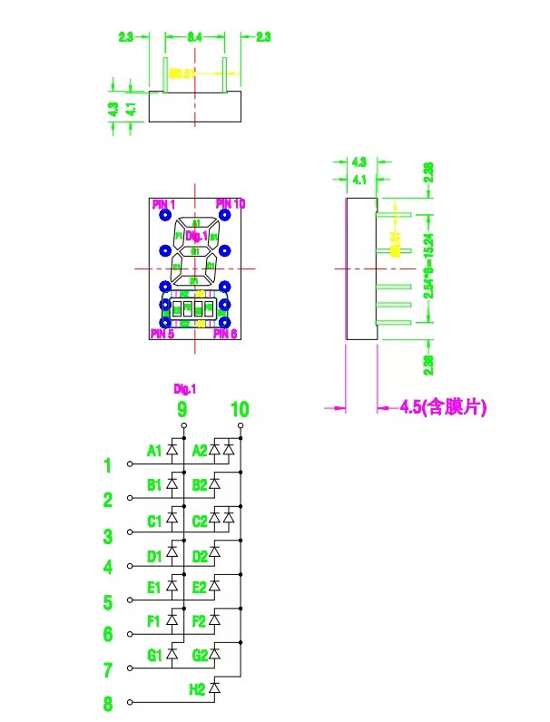

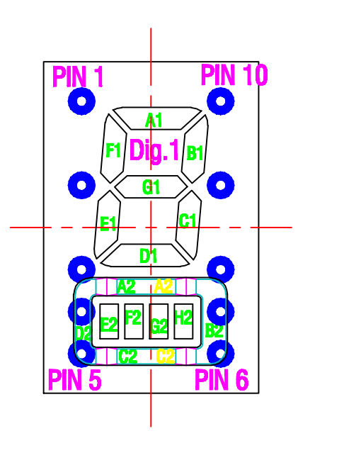

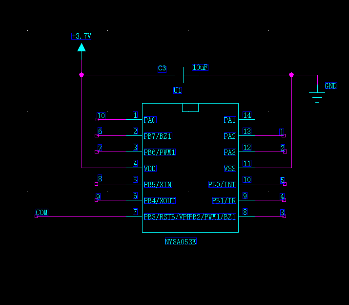

我用查理復(fù)用寫的數(shù)碼管顯示,結(jié)果亮度不夠,請問如果用位選,段選寫法怎么寫?腳位太多了
//------------------------------------------掃描數(shù)碼管-------------------------------------//
void LED_SCAN(void)
    SEG++;
    if(SEG>15){SEG=1;}
    PIN1=PIN2=PIN3=PIN4=PIN5=PIN6=PIN7=PIN8=PIN9=PIN10=0;
    //pin1=pa2,pin2=pa3,pin3=pb2,pin4=pb1,pin5=pb0,pin6=pb7,pin7=pb6,pin8=pb5,pin9=pb4,pin10=pa0
    //IOSTA   = 0XFD;1011 1101     IOSTB   = 0XFF;1101 11011
    //if(SEG==0){IOSTA=0XFD;IOSTB=0XFF;PIN10=1;PIN9=1;}
    //PIN1=PB1;PIN2=PB0;PIN3=PA4;PIN4=PA3;PIN5=PA2;PIN6=PA0;PIN7=PA1;PIN8=PA7;PIN9=PA6;PIN10=PB5

ID:161164 發(fā)表于 2024-12-16 10:58 | 只看該作者
這是單純的共陰數(shù)碼管啊
不用什么查理復(fù)用
ID:1109793 發(fā)表于 2024-12-16 13:04 | 只看該作者
對啊,就是兩位共陰的動態(tài)
地板
ID:1133081 發(fā)表于 2024-12-16 15:00 | 只看該作者
按兩位共陰數(shù)碼管接線,上面的8字段碼就是常用的共陰數(shù)碼管段碼,下面電量圖形對照段點顯示要求自己編個共陰碼,基本沒有難度。出錯不要怕,很容易修改。
5#
ID:23640 發(fā)表于 2024-12-16 15:37 | 只看該作者
亮度不夠是不是因為你刷新頻率太快了
6#
ID:1140002 發(fā)表于 2024-12-16 17:16 | 只看該作者
人眼視覺殘留是50hz也就是20ms,增大亮度可以把數(shù)碼管掃描時間加長,但總時間不能超過20ms。
7#
ID:1140002 發(fā)表于 2024-12-16 17:18 | 只看該作者
1.增加掃描時間,但數(shù)碼管所有段總時間要小于20ms
2.減小限流電阻,或者單片機IO口有大電流驅(qū)動
3.用三極管驅(qū)動,放大電流
8#
ID:1109793 發(fā)表于 2024-12-17 07:23 | 只看該作者
亮度不夠大概率是驅(qū)動時序問題。兩位交替顯示,和掃描速度關(guān)系不大
