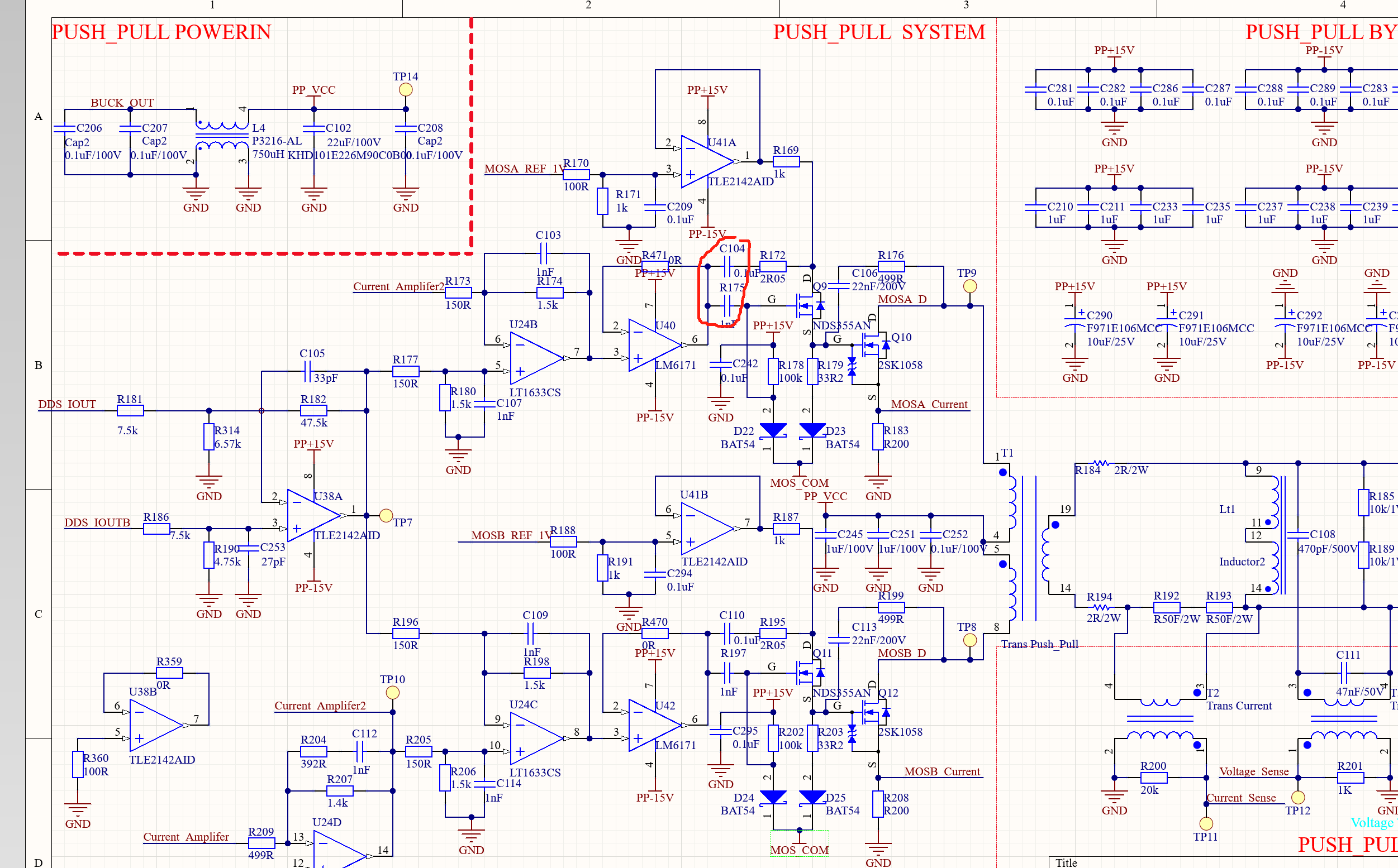

電路中的這mos管是怎么通的,是電容把他接通一下嗎
ID:153615 發(fā)表于 2024-12-19 16:52 | 顯示全部樓層 |閱讀模式
如圖這mos 是怎么通,求解,相了好多天 這個 一直想不通,假設(shè)能通也就接通一個電容充電時間
ID:692132 發(fā)表于 2024-12-19 19:19 來自手機(jī) | 顯示全部樓層
圖紙有問題,雖然畫了個電容,也標(biāo)了容量,但是編號是R175就說明應(yīng)該是電阻。
ID:153615 發(fā)表于 2024-12-20 08:40 | 顯示全部樓層
學(xué)習(xí)單片機(jī)lq 發(fā)表于 2024-12-19 19:19
但是我對電路PCB核查過,確實 是個電容
ID:23640 發(fā)表于 2024-12-20 14:31 | 顯示全部樓層
R178電阻可以使MOS反復(fù)導(dǎo)通截止
