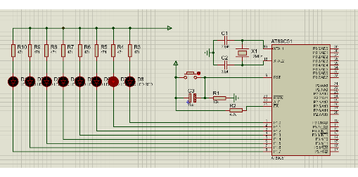

ID:1142112 發(fā)表于 2025-1-2 00:43 | 只看該作者 |只看大圖 回帖獎勵 |倒序瀏覽 |閱讀模式
代碼:
#include <reg51.h>
void Timer0_Init(void)                //1毫秒@11.0592MHz
        TMOD &= 0xF0;                        //設置定時器模式
        TMOD |= 0x01;                        //設置定時器模式
        TL0 = 0x66;                                //設置定時初始值
        TH0 = 0xFC;                                //設置定時初始值
        TF0 = 0;                                //清除TF0標志
        EA = 1;                 //總中斷允許
        ET0 = 1;                                //允許定時器0中斷
        TR0 = 1;                                //啟動定時器T0
void main()
        Timer0_Init();
        P1 = 0xFF;
        while(1)
void Timer0_Routine() interrupt 1
        static unsigned int T0Count = 0;
        static unsigned char temp = 0x00;
        T0Count++;
        if(T0Count>=1000)
                T0Count=0;
                P1 = temp + 1;
                temp = P1;
                P1 = ~P1;

ID:3862 發(fā)表于 2025-1-4 23:43 | 只看該作者
需要VDM.DLL
