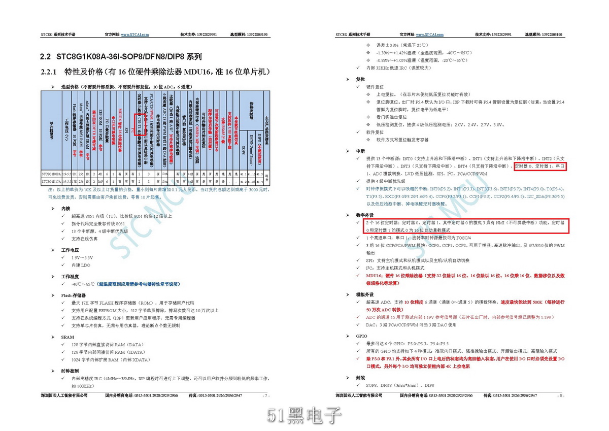

確實(shí)沒有T2,以下是手冊原話:2 個(gè) 16 位定時(shí)器:定時(shí)器 0、定時(shí)器 1、其中定時(shí)器 0 的模式 3 具有 NMI(不可屏蔽中斷)功能,定時(shí)器
0 和定時(shí)器 1 的模式 0 為 16 位自動(dòng)重載模式

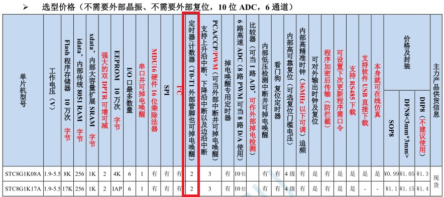

ID:92781 發(fā)表于 2025-1-10 09:21 | 顯示全部樓層
看紅框部分,STC8g1k08a確實(shí)沒有T2

STC8G1K08A只有定時(shí)器0、定時(shí)器1,沒有定時(shí)器2、3、4。定時(shí)器1作為波特率發(fā)生器不會(huì)影響定時(shí)器0中斷,可能是你寄存器設(shè)置有問題。 無標(biāo)題.jpg
