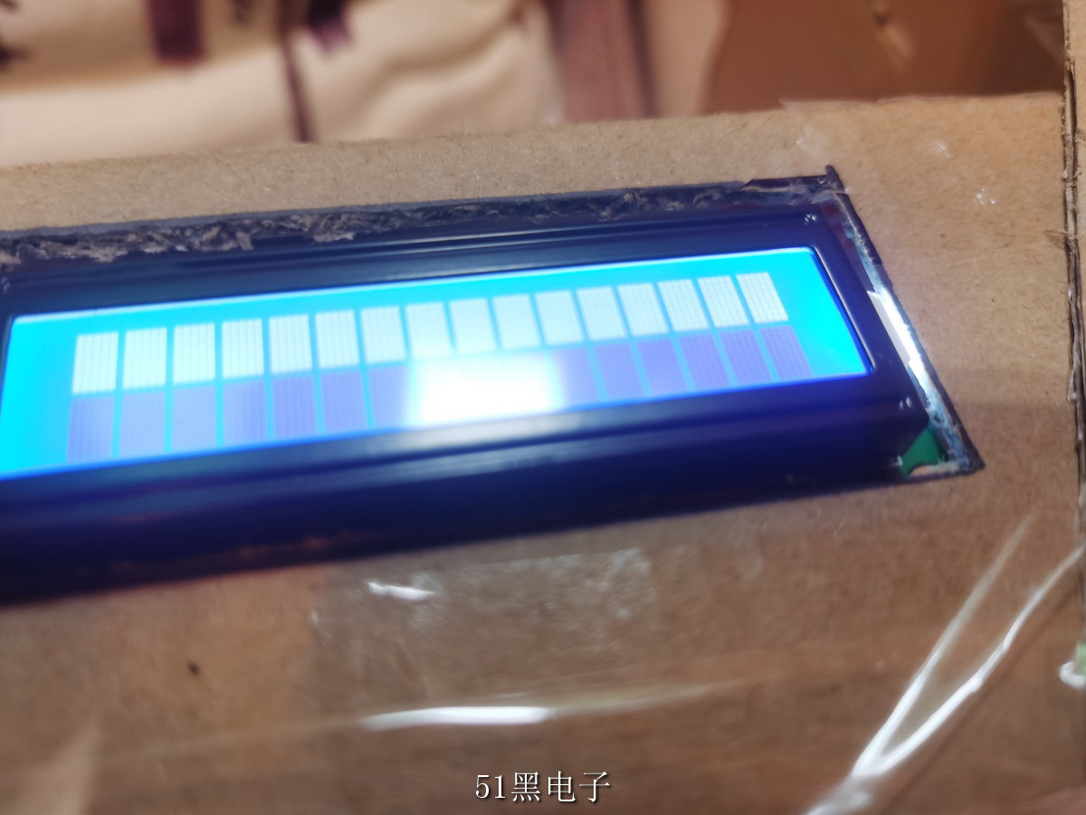

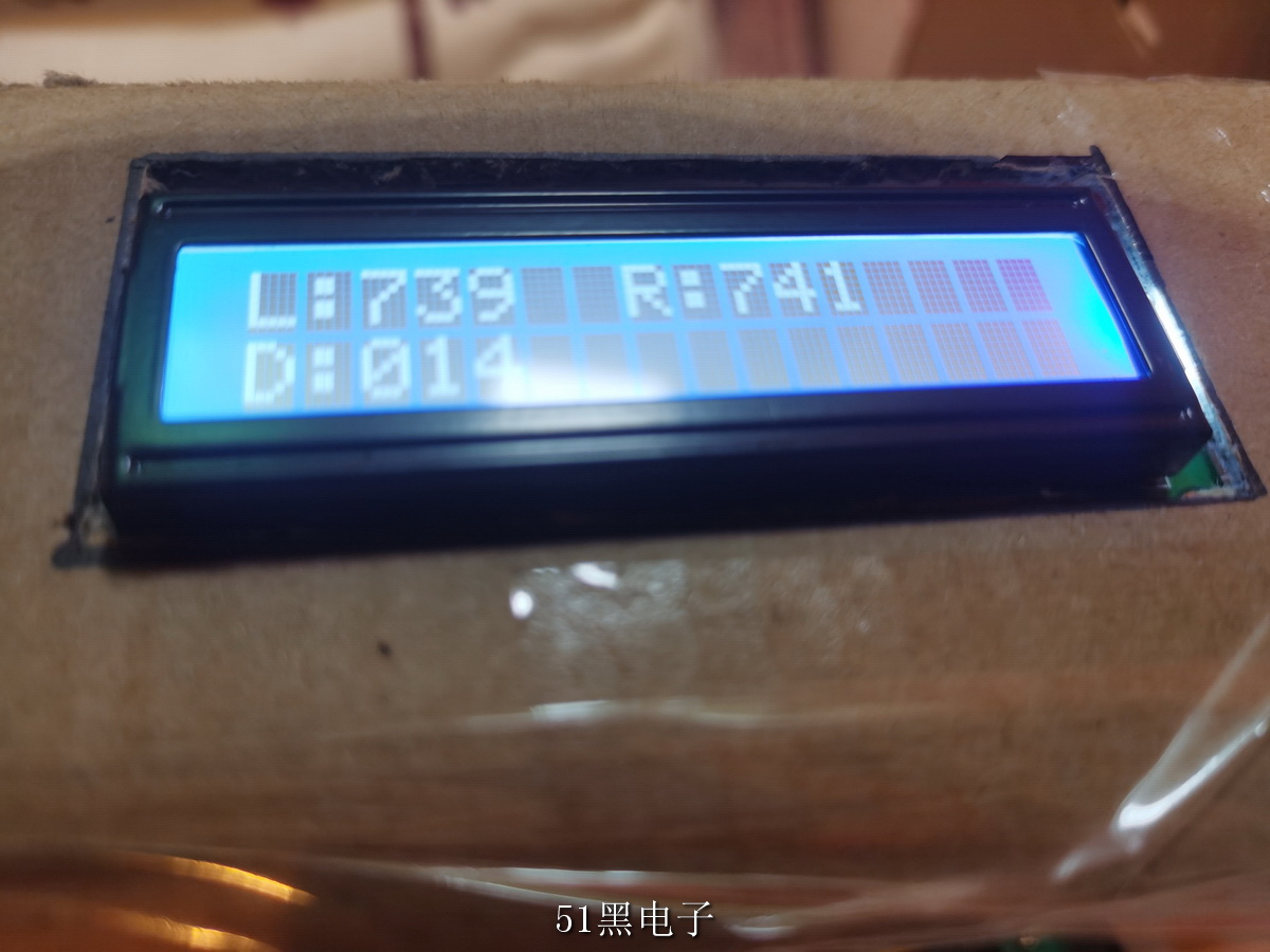

請教各位大佬,我使用51單片機(jī)做測距抽水的系統(tǒng),當(dāng)距離沒達(dá)到預(yù)設(shè)值時,顯示如圖1,當(dāng)距離達(dá)到預(yù)設(shè)值水泵啟動,顯示屏變?yōu)閳D2,距離正常時不會自動回到顯示距離的界面(像圖1),一直保持圖2狀態(tài),請各位大佬指導(dǎo)一下。

圖1證明LCD驅(qū)動代碼基本沒有什么問題,刷新后成圖2,這是LCD初始化失敗的典型現(xiàn)象。這就要看你刷新LCD時是怎么調(diào)用的驅(qū)動代碼的。也有可能是受中斷干擾導(dǎo)致(雖然LCD對時序不是太敏感)。
ID:403593 發(fā)表于 2025-1-12 09:27 | 顯示全部樓層
我認(rèn)同樓上,如果初始正常,某一個動作以后不正常,首先應(yīng)該判斷的就是這個動作是不是導(dǎo)致了一些問題。在此可以使用排除法:首先把底下的負(fù)載切除,只剩下單片機(jī)最小系統(tǒng),然后連線短接使系統(tǒng)達(dá)到進(jìn)入這個動作所需要的外部條件,查看系統(tǒng)反應(yīng),如果正常,那就大概率是外部干擾,如果不正常,那就繼續(xù)檢查程序。

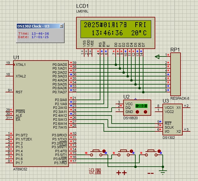

前面已經(jīng)說了問題不在LCD驅(qū)動代碼本身,而在于你主函數(shù)刷新LCD時是怎么調(diào)用驅(qū)動代碼的。給你一個示例,有詳細(xì)注釋,讀懂就不會解決不了目前的問題。 萬年歷漢字1602 1302 18B20 仿真程序.rar (140.98 KB, 下載次數(shù): 0)
