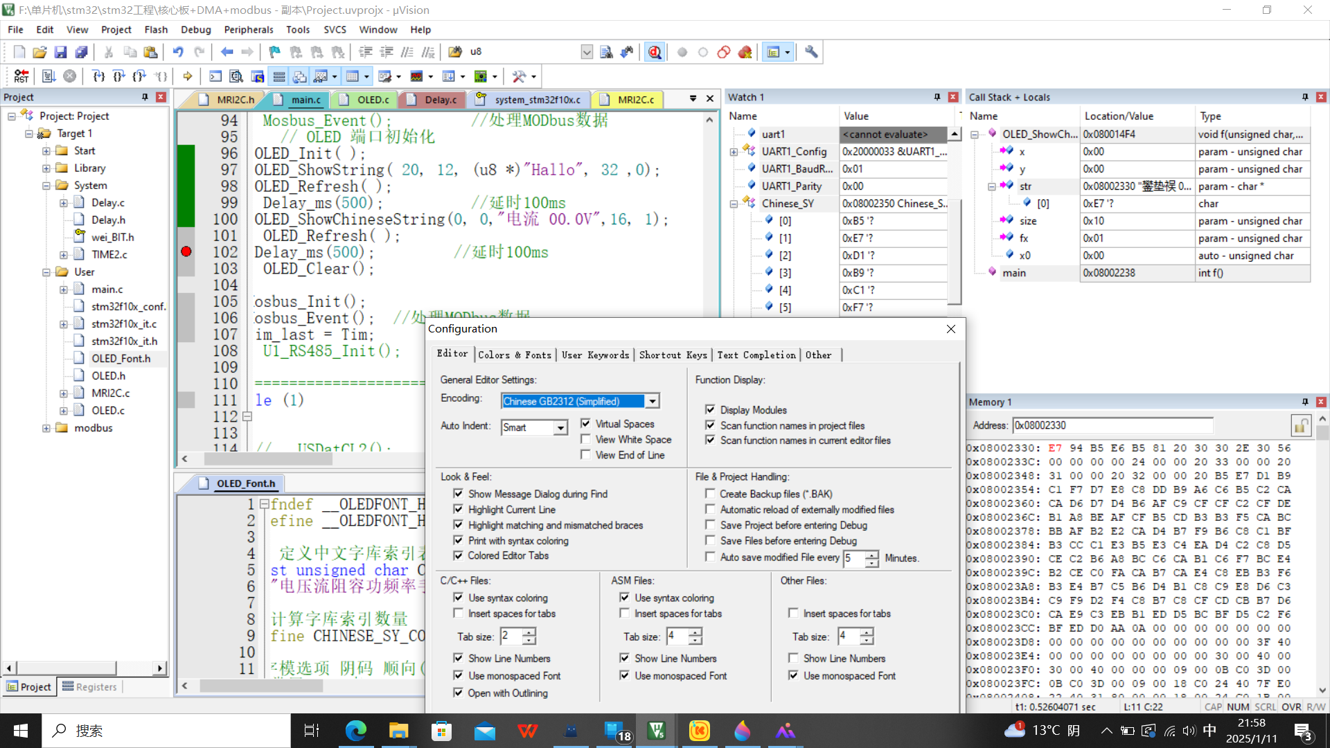

ID:309610 發(fā)表于 2025-1-11 22:20 | 顯示全部樓層 |閱讀模式
如題 看圖 做stm32f103rc 驅(qū)動(dòng)oled中文顯示,編碼明明選擇的時(shí)gb2312,主程序內(nèi)調(diào)用顯示中文字符OLED_ShowChineseString(0, 0,"電流 00.0V",16, 1);
中文字符串編譯結(jié)果卻是 UTF-8編碼,而字庫內(nèi)中文字庫索引表Chinese_SY內(nèi)中文確實(shí)gb2312編碼,試了很多方法不行。
也就是同樣設(shè)置 字庫編譯結(jié)果是gb2312碼, 主程序編譯結(jié)果是UTF-8.
字庫子程序從其他項(xiàng)目拷貝來的,同一個(gè)電腦在51平臺(tái)運(yùn)行正常。
  中文字符“電壓”在字庫子程序Chinese_SY編譯后為B5 E7 ,D1 B9  是gb2312,而主程序"電流 00.0V"編譯后代碼為 E7 94 B5,E6 B5 81是UTF-8編碼,后面
00.0V 編譯結(jié)果 20 30 30 2E 30 正確。
  試過更換編碼格式 編譯后再改回來,從其他文件拷貝粘貼字符,都不行。
又測(cè)試一下 中文顯示 放在OLED.c           void disp_dy(void){
主程序調(diào)用disp_dy(); 編譯結(jié)果正常顯示正常
把子程序OLED.c   拷貝到其他項(xiàng)目,又不行編譯結(jié)果又是UTF——8格式,怎么改工程某個(gè)文件編碼格式.。keil 5.14版本 MDK-arm 5.34
ID:309610 發(fā)表于 2025-1-12 16:08 | 顯示全部樓層
自己頂一下吧
    又折騰幾個(gè)小時(shí)反復(fù)測(cè)試,使用江科大的工程模板做的工程都存在編碼錯(cuò)誤,設(shè)置里面修改編碼格式程序內(nèi)中文不會(huì)隨著改變,始終顯示中文。
   又換了野火工程模板 隨著設(shè)置編碼格式修改,代碼中的中文也隨之改變正;騺y碼,使用ANSCI或GB2312都可以,推薦ANSCI。
  以前一直用江科大的模板,習(xí)慣了比較方便,現(xiàn)在都要換模板,請(qǐng)教高手誰說一下不能切換編碼格式是怎么回事是模板缺少某些文件嗎,怎么修復(fù)。

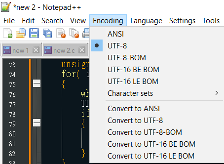

ID:161164 發(fā)表于 2025-1-13 15:27 | 顯示全部樓層
用notepad++打開
ID:309610 發(fā)表于 2025-1-18 00:26 | 顯示全部樓層
   用notepad++試了不行,最后又換了一個(gè)模板,重建了工程,開始還行添加顯示驅(qū)動(dòng)子程序后就中文不能轉(zhuǎn)碼了,也就是keil內(nèi)修改編碼,程序內(nèi)中文顯示無變化,選的GB2312編譯后還是UTF8
    把子程序文件刪除,重新創(chuàng)建新的子程序,打開舊工程,拷貝代碼到新子程序文件。舊代碼能正常顯示的中文到新工程就全是亂碼,怎么轉(zhuǎn)換都是亂碼,但是重新輸入中文就正常了,能正常切換編碼格式。重新修改代碼內(nèi)中文字符就可以正常編譯了,編譯后運(yùn)行正常,。但是拷貝過來的代碼中文注釋就全是亂碼,改不過來。
   總結(jié)是子程序代碼移植中,反復(fù)移植編譯,keil默認(rèn)編譯使用UTF8編碼,發(fā)生了Bug。莫個(gè)子程序編碼錯(cuò)誤,移植后雖然顯示正常,但其實(shí)用的是UTF8編碼,移植后與整體工程不符,造成工程其他代碼是GB2312,而OLED驅(qū)動(dòng)是UTF8。就需要出錯(cuò)的子文件刪除重建了。
