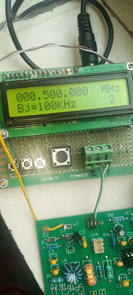

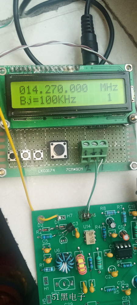

我是個(gè)無線電愛好者,平時(shí)喜歡DIY高頻電路,由于高端的信號(hào)發(fā)生器價(jià)格太高,就制作了這個(gè)裝置。SI5351是3通道輸出的方波PLL信號(hào)發(fā)生器,驅(qū)動(dòng)是移植后略加修改的,原驅(qū)動(dòng)是一個(gè)通道輸出,水平所限不能實(shí)現(xiàn)3個(gè)通道輸出。兩個(gè)通道頻率可以分別調(diào)節(jié),頻率范圍500KHZ-120MHZ.以下是源程序:
ATMEGA-8L單片機(jī)
內(nèi)部RC時(shí)鐘8MHZ
