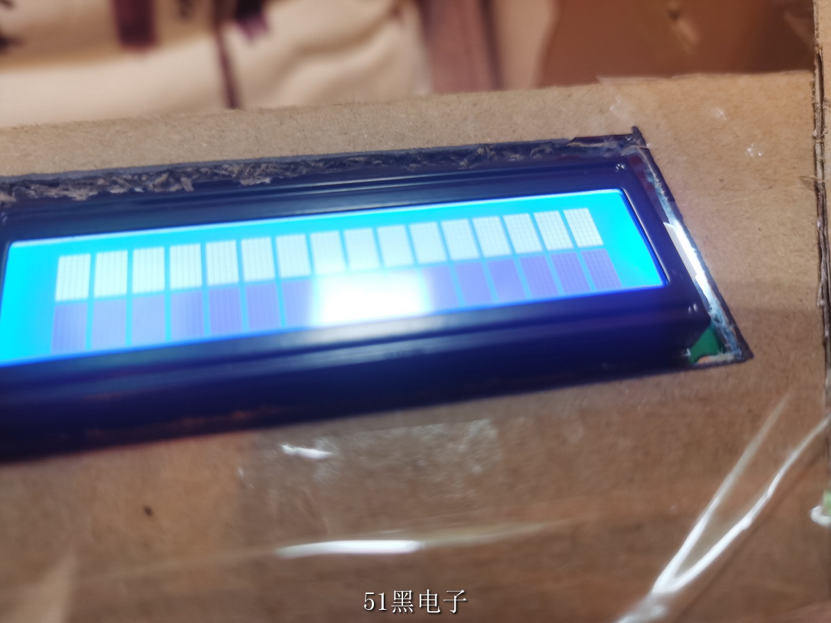

ID:1085509 發(fā)表于 2025-1-19 09:07 | 顯示全部樓層 |閱讀模式
因?yàn)樵诖罱▎纹瑱C(jī)實(shí)物中有一些問題,想在論壇里向各位大佬請教一下,如果調(diào)試成功,后續(xù)可以合作請大佬幫忙畫板子(不白嫖)。

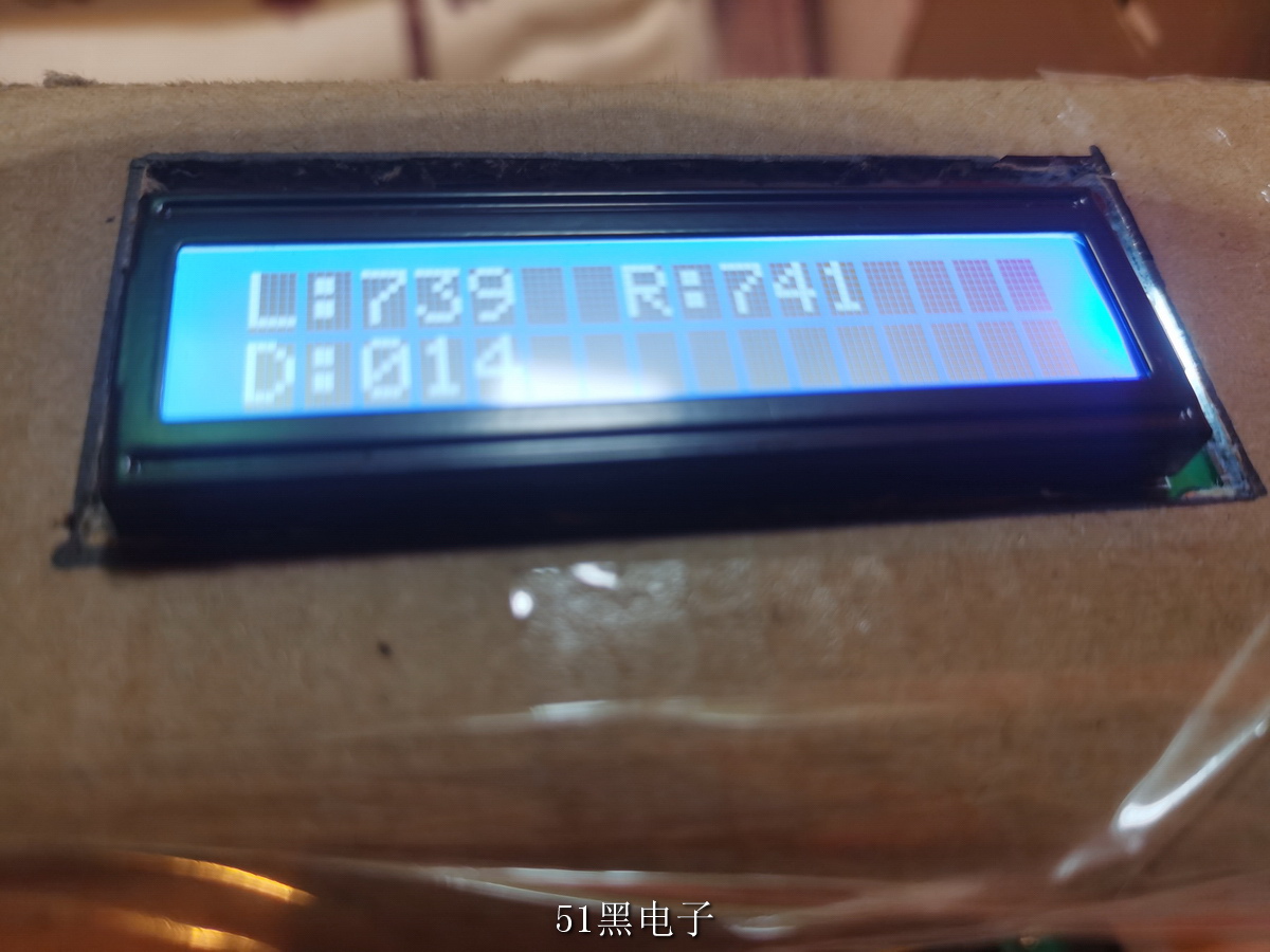

您好,我是想用超聲波傳感器監(jiān)測水位,水位過高驅(qū)動(dòng)水泵抽水,但是水泵一運(yùn)行,LCD顯示屏就顯示異常,而且按單片機(jī)復(fù)歸鍵后就卡頓,不會顯示距離了

水泵是感性負(fù)載, 運(yùn)行起來很大可能產(chǎn)生雜波干擾. 需要做電源, 電器隔離措施.

好的,謝謝大佬,我看有些大佬是不是用電容來進(jìn)行隔離。
我在原理圖上跑仿真是正常的,但是實(shí)物搭建出來就不像原理圖那樣絲滑,我想程序應(yīng)該沒問題,可能就是水泵對單片機(jī)有沖擊。

能顯示程序應(yīng)該沒啥問題,估計(jì)就是干擾的,導(dǎo)致LCD初始化就失敗,但不能確定是單片機(jī)在哪跑飛的。1.你先用電池供電,逐步加模塊試試;2,不知具體的程序,像這有明確干擾的地方,建議LCD寫入部分要加忙檢測。
ID:149642 發(fā)表于 2025-1-20 11:15 | 顯示全部樓層
水泵和單片機(jī)不要用一個(gè)電源,單片機(jī)控制水泵優(yōu)選mos管,如果有工業(yè)級需求,可以用光耦把負(fù)載和控制完全隔離。

肯定是水泵運(yùn)行干擾的,加光耦隔離一下
ID:466997 發(fā)表于 2025-1-21 17:43 | 顯示全部樓層
水泵未開啟前顯示正常,水泵開啟后顯示異常,說明水泵部分有問題,優(yōu)先考慮水泵干擾影響,將水泵部分電源與單片機(jī)部分電源做隔離。
至于卡頓,那得查邏輯控制部分了。8位機(jī)一般不要直接用除法運(yùn)算。
