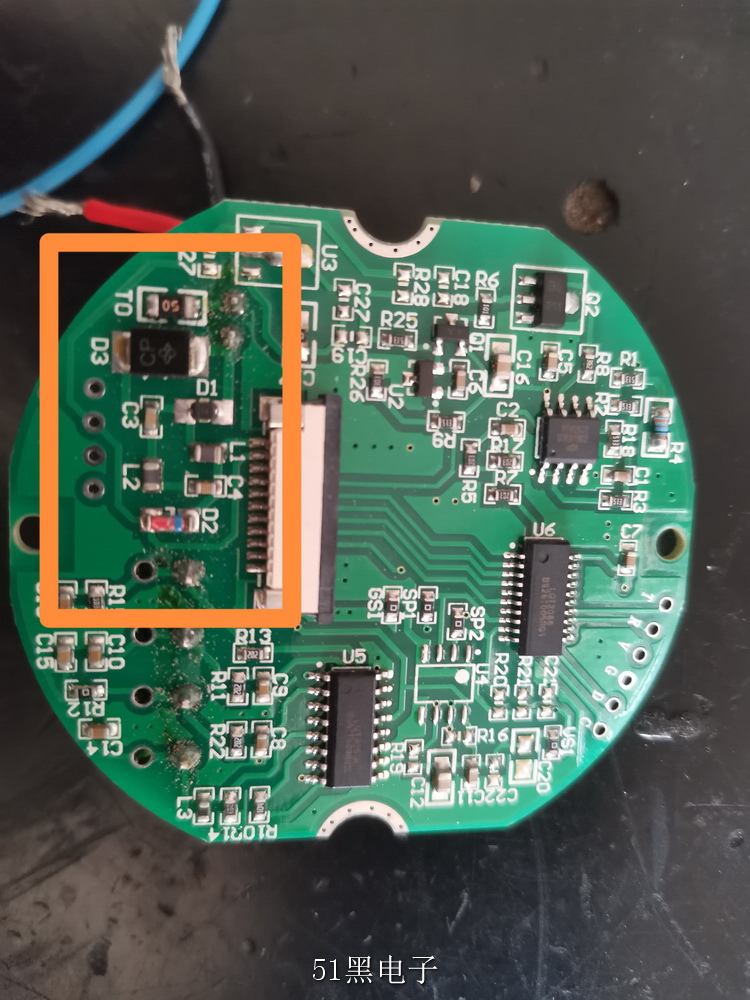

這個只兩線供電,還可以傳4-20ma變送還可以顯示測量pt100和tc是怎么取到的電呢
ID:1038987 發(fā)表于 2025-1-25 11:57 | 只看該作者 |只看大圖 回帖獎勵 |倒序瀏覽 |閱讀模式

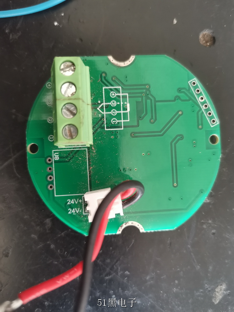

這一個是這一面,只有接線,24伏供電,PT 100傳感器
取電部分可能就是這么做的。不知道實現(xiàn)是不知道。求知道的說下。
