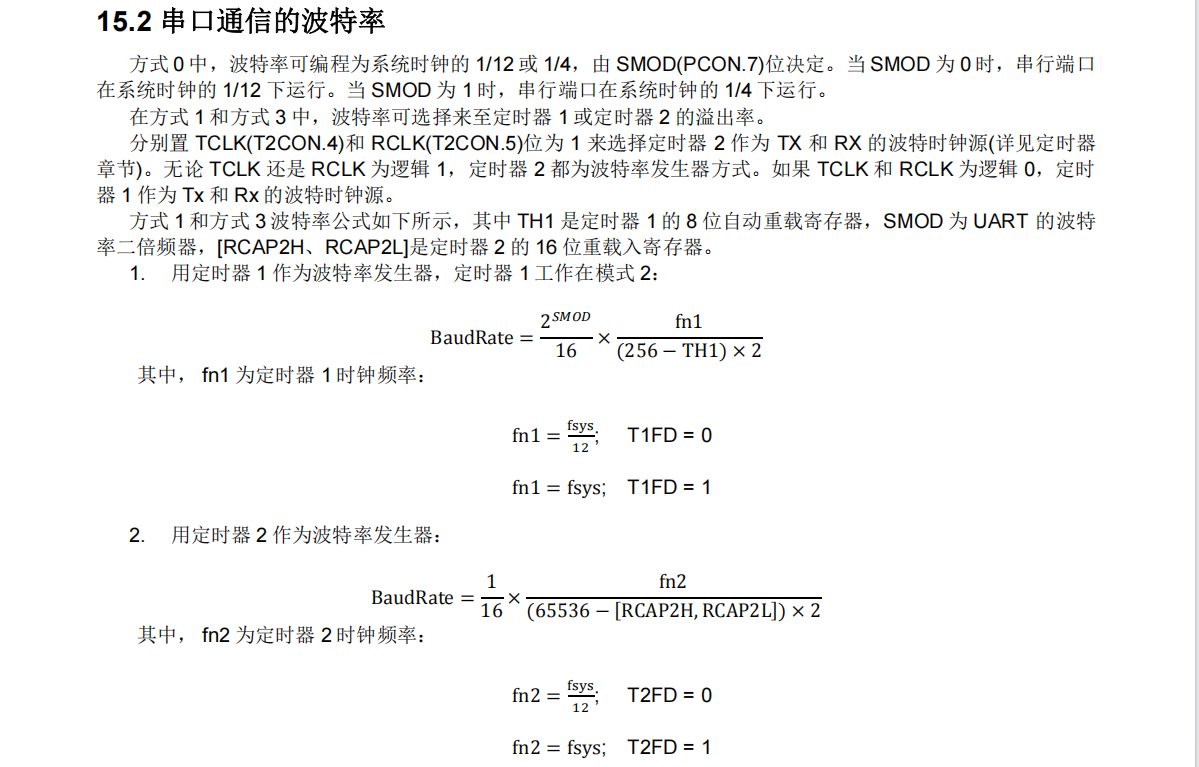

下面是代碼和數(shù)據(jù)手冊的圖片,算了很久沒算出來,請大伙幫我算算,謝謝,為什么算出來是38400。
