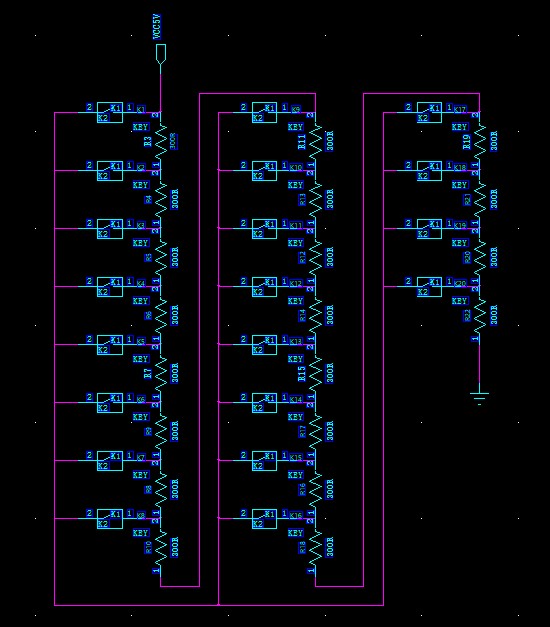

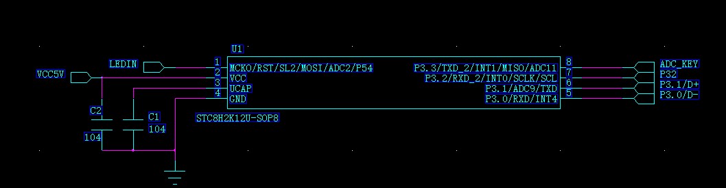

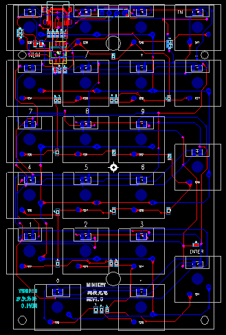

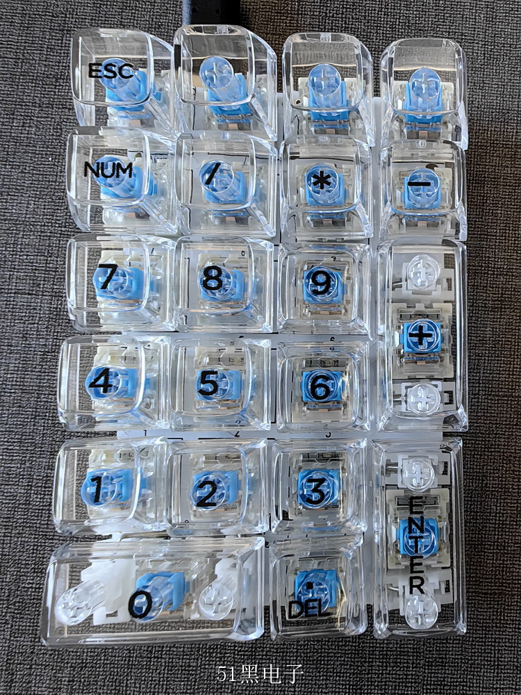

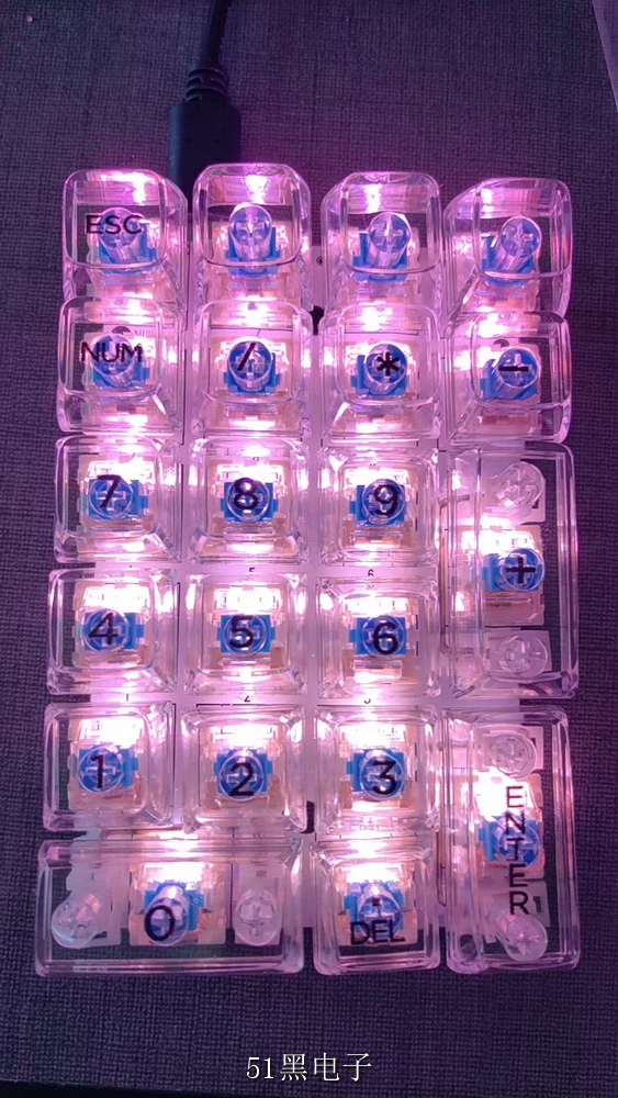

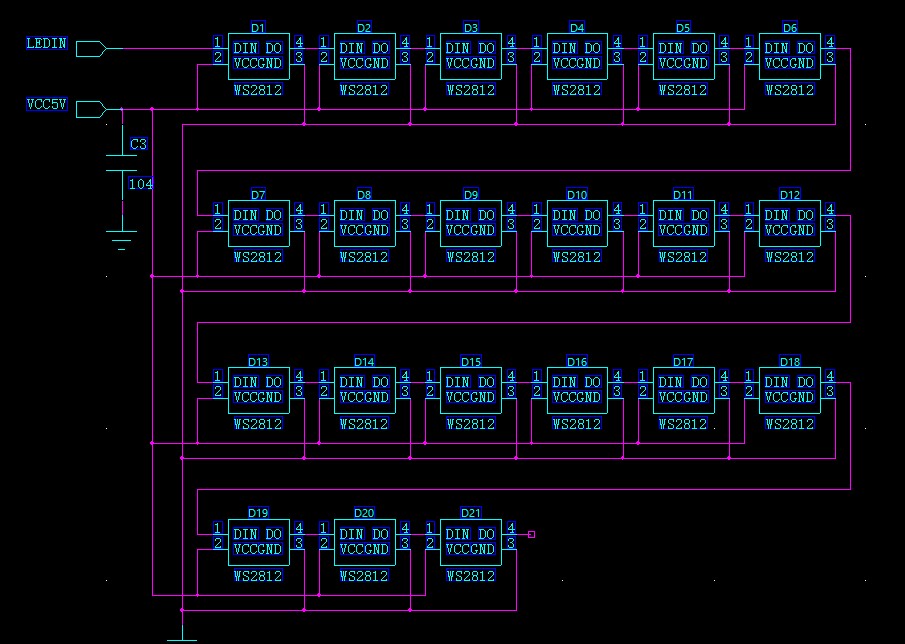

AI8H2K12U-45I-SOP8 單片機(jī)功能是越來(lái)越強(qiáng)大,
SOP8就可以完成PC鍵盤(pán)的所有功能,
USB-HID, ADC鍵盤(pán)掃描,PWM驅(qū)動(dòng)WS2812,
每個(gè)IO口都有可以有不同的功能,鍵盤(pán)功能穩(wěn)定,背景燈炫酷,YYDS!
