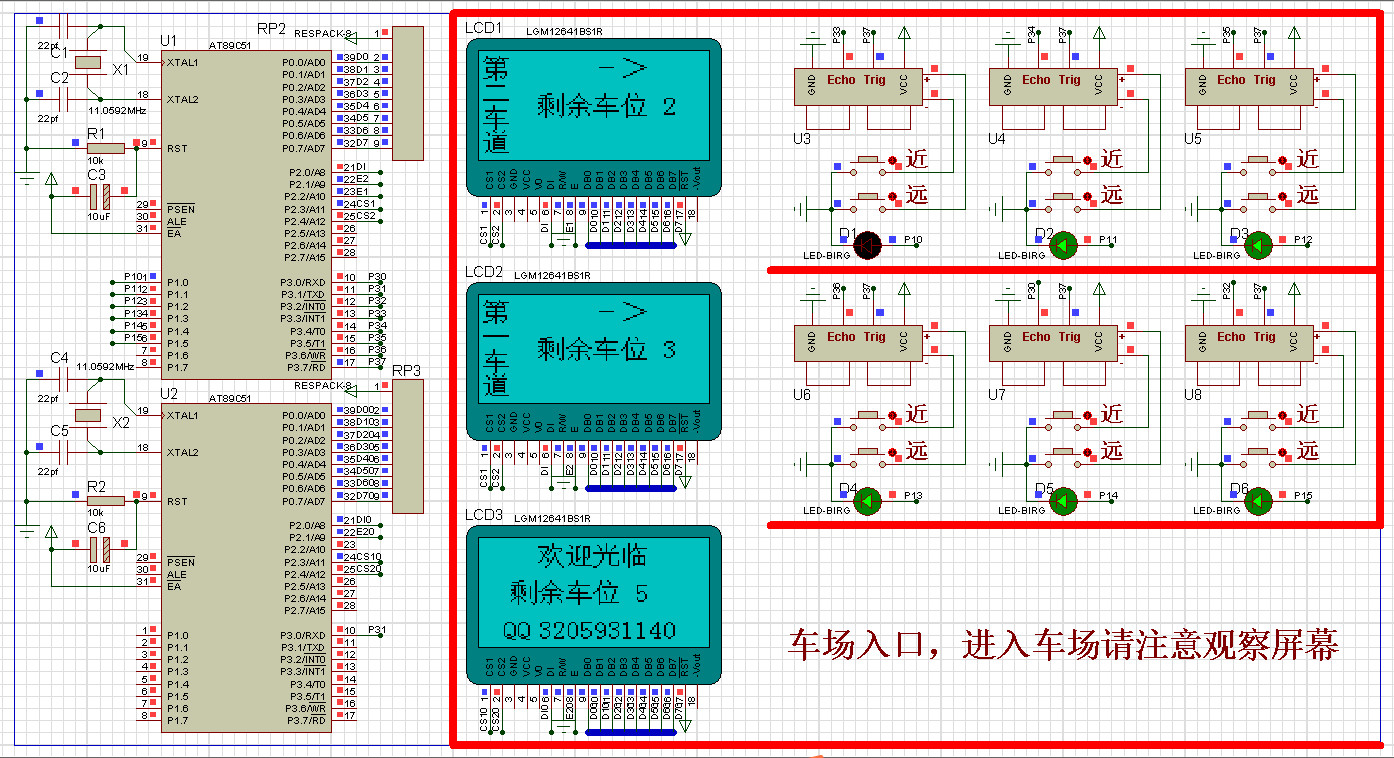

ID:648281 發(fā)表于 2025-3-18 09:31 | 顯示全部樓層
用51單片機就能完成停車場的這個設(shè)計,
1、車場入口顯示剩余車位數(shù)量;
2、每個車道顯示當(dāng)前車道剩余車位數(shù)量;
3、擴展增加入場抬桿部分和計費部分;
4、這是一個簡單的例子,只有2個車道6個車位,你參考一下看看。
硬件說明:
1、采用2個51單片機設(shè)計;
2、車位是否有車,采用超聲波檢測;
3、剩余車位顯示,LCD12864是不帶字庫的液晶屏。
