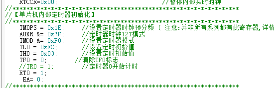

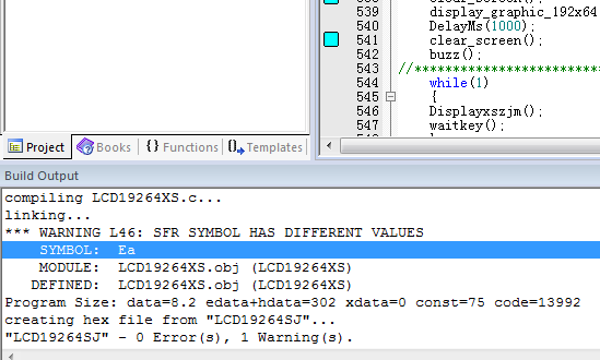

今天遇到個(gè)莫名其妙的問(wèn)題,寫了個(gè)程序一切正常,最后用了個(gè)定時(shí)器開(kāi)了一下EA,結(jié)果一直提示錯(cuò)誤,確認(rèn)了一下字母和符號(hào)沒(méi)寫錯(cuò),但不知道哪里的問(wèn)題,在此求教大神了。
具體問(wèn)題如下:
最后開(kāi)總中斷,但是出現(xiàn)如下提示:
好像不能識(shí)別EA,網(wǎng)上也打不到答案,在此請(qǐng)教各位大神了

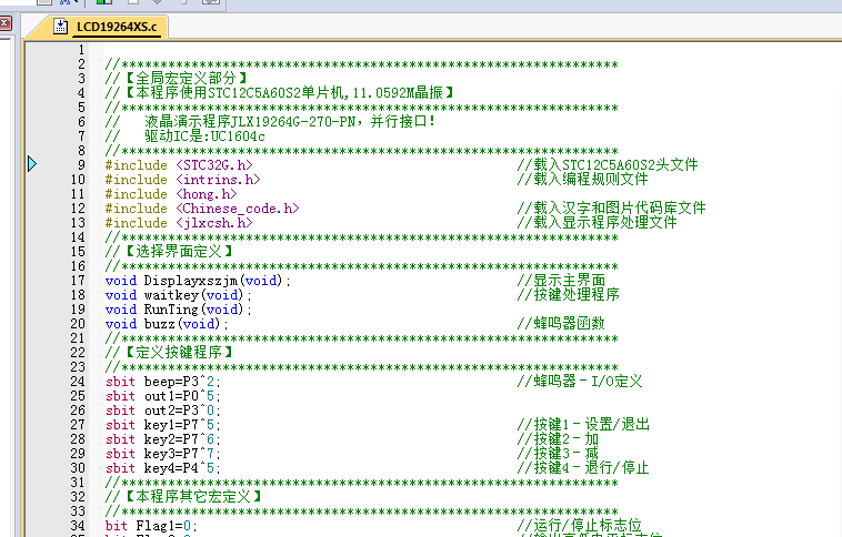

ID:68189 發(fā)表于 2025-3-19 08:27 | 顯示全部樓層
在LCD19264XS.C中沒(méi)有引用STC32G的頭文件導(dǎo)致的,引用 一下頭文件,再試一下。

wpppmlah 發(fā)表于 2025-3-19 08:27
引用了頭文件了
ID:1034262 發(fā)表于 2025-3-19 10:32 | 顯示全部樓層
猜測(cè)是LCD19264里面定義了Ea,這個(gè)跟EA沖突了。
ID:227818 發(fā)表于 2025-3-19 13:11 | 顯示全部樓層
估計(jì)是EA的值定義出問(wèn)題了,看看是不是EA定義了多次,而且定義的值不一樣。

ID:61140 發(fā)表于 2025-3-20 17:44 | 顯示全部樓層
coody_sz 發(fā)表于 2025-3-19 10:32
謝謝大神了,問(wèn)題找到了,因?yàn)檫@個(gè)屏是無(wú)字庫(kù)的,在字庫(kù)文件里定義了要顯示的字母E,起的名字是Ea,所以一直出錯(cuò),改成E1都正常了。
ID:61140 發(fā)表于 2025-3-20 18:27 | 顯示全部樓層
newlined 發(fā)表于 2025-3-19 13:11
感謝大神,確實(shí)是這樣,問(wèn)題解決了,不小心在字庫(kù)文件里定義了一個(gè)Ea
把字庫(kù)里面的Ea改了名就可以了。
