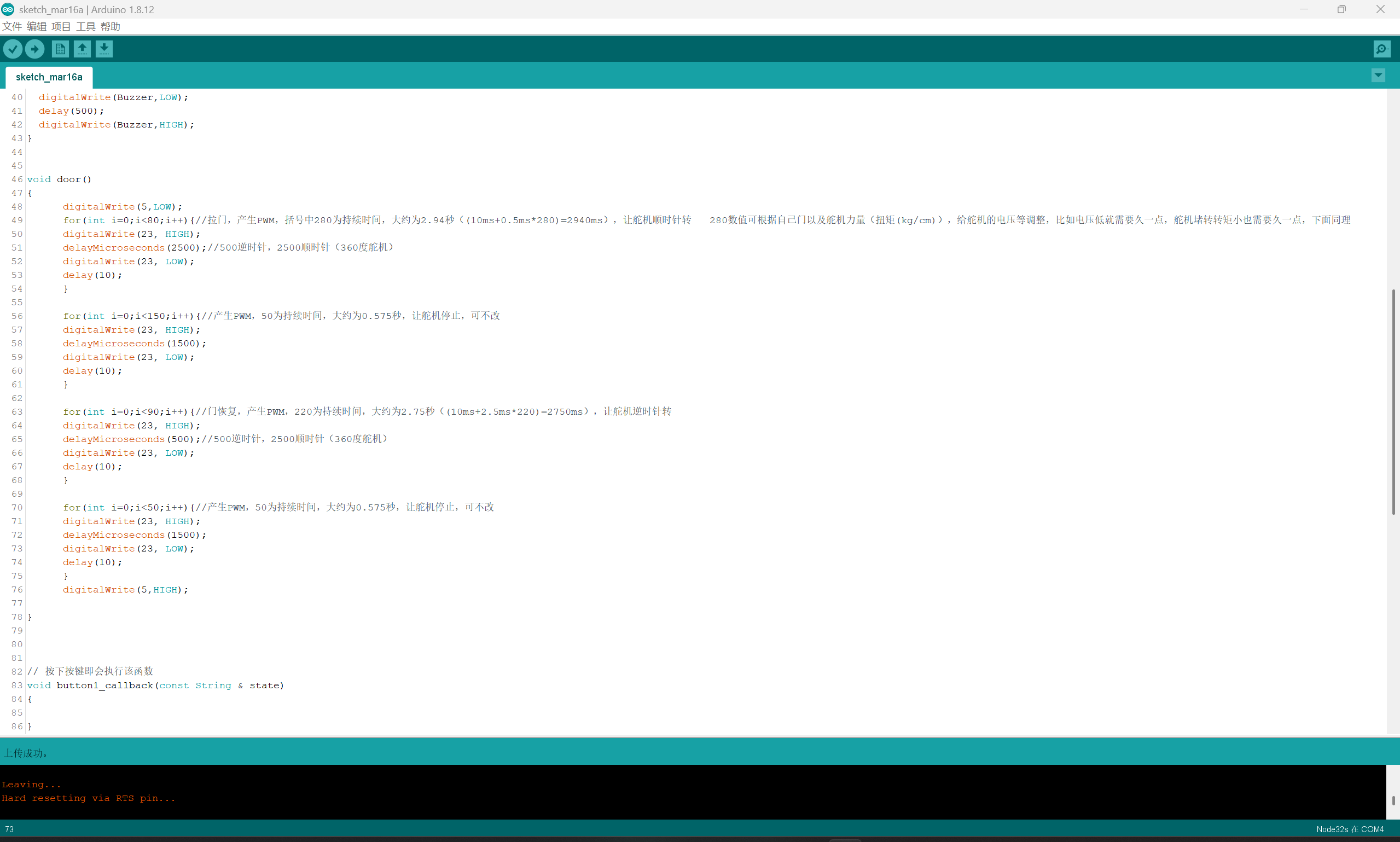

各位大佬能否幫我看看哪里出問(wèn)題了,mg995是外部供電5v,pwm波如圖,燒寫完代碼之后,舵機(jī)不會(huì)工作,供電電壓正常,會(huì)不會(huì)是舵機(jī)出問(wèn)題了

主板上驅(qū)動(dòng)舵機(jī)的電路呢?啟動(dòng)電流過(guò)小

不太專業(yè)的辦法:直接測(cè)舵機(jī)對(duì)地電壓,仔細(xì)觀察變化,能估計(jì)出信號(hào)脈寬波動(dòng)。找個(gè)揚(yáng)聲器或耳機(jī)接上聽(tīng)一下,幾十赫茲能聽(tīng)見(jiàn)的
