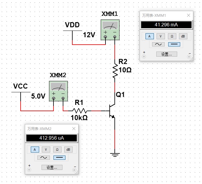

方法很簡單,就是根據(jù)上圖中標記的那句話“iC幾乎僅僅決定于IB”。接下來我們實戰(zhàn)一番。

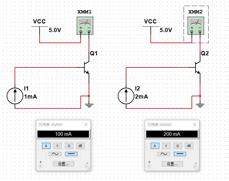

我們先取一只理想的NPN三極管,看一下它的β值。
我們現(xiàn)在就用這只三極管做實驗。
可以看到三極管的基極電流IB為412.9uA,集電極電流iC為41.29mA。因為R2足夠小,系統(tǒng)可產(chǎn)生的iCmax=12V/10Ω=1.2A,遠遠大于iC的需求所以三極管的實際iC幾乎僅僅決定于IB,所以此時的Q1處于放大狀態(tài)。

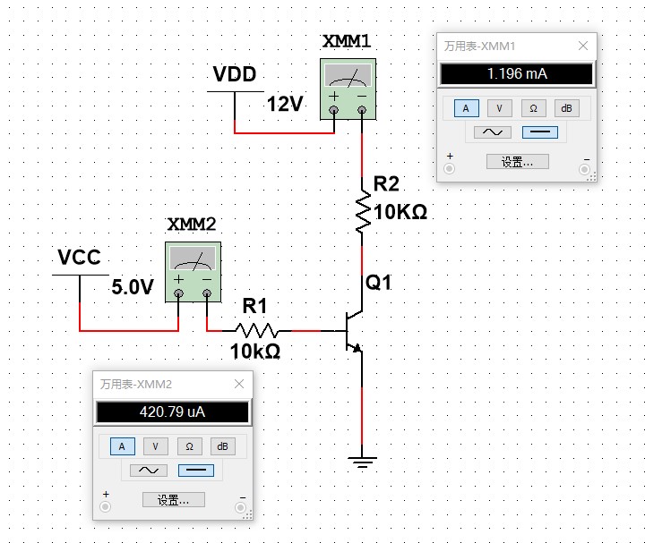

接著我們把R2改為10K
此時可以看到iC只有1.19mA了,為什么呢?因為R2太大了,Q1已經(jīng)開啟到最大了把自己的阻抗降低到最小了iC依然無法達到β*IB,此時的iC不再僅僅決定于IB,所以此時的Q1處于飽和狀態(tài)可以看成一個開關(guān)(只有阻抗足夠小消耗功率足夠小才能被看作開關(guān))

說白了Q1可以看做一個可變電阻,當飽和狀態(tài)做開關(guān)使用的時候,Q1的CE間電壓在0.2左右,深度飽和。
ID:446156 發(fā)表于 2025-4-28 10:06 | 只看該作者
wifen 發(fā)表于 2025-4-27 11:01
沒錯是這樣
ID:641358 發(fā)表于 2025-5-2 09:55 | 只看該作者
Ib變化(變大或變�。┠芤餓c變化(變大或變小)就是放大,此時Ic=Ib*β;Ib過小,不能產(chǎn)生Ic或Ic很小,可以忽略不計,就是截止;Ib過大,使Ib*β>=Ic,即Ib變大不能再讓Ic變大,就是飽和,飽和就是Ic不再隨著Ib變大而變大。
