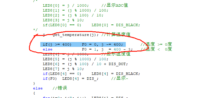

ID:709761 發(fā)表于 2025-3-21 11:51 | 顯示全部樓層 |閱讀模式
這兩個(gè)寫法,是不是效果一樣
ID:74687 發(fā)表于 2025-3-22 17:22 | 顯示全部樓層
一毛一樣

ID:462827 發(fā)表于 2025-3-23 13:08 | 顯示全部樓層
第二種是使用了逗號(hào)表達(dá)式,雖然在這里兩份代碼的效果一樣,但是在別的情況下可就不一定了。

ID:814322 發(fā)表于 2025-3-23 18:35 | 顯示全部樓層
本帖最后由 ldasta 于 2025-3-24 03:12 編輯
這么寫肯定沒有問題,但是最好在完全理解”if-else語句“和這個(gè)‘逗號(hào)運(yùn)算符’的時(shí)候使用,否則,容易寫出帶Bug的程序。
ID:890708 發(fā)表于 2025-3-24 09:46 | 顯示全部樓層
先學(xué)一下c語言吧,if和else后面不加花括號(hào),只能寫一句表達(dá)式,你這寫了兩句,語法都錯(cuò)了
ID:1109793 發(fā)表于 2025-3-24 10:03 | 顯示全部樓層
mirvv 發(fā)表于 2025-3-24 09:46
我也覺得不對(duì)啊,但是可能人家的編譯器比較高級(jí)。我記得逗號(hào)是在變量聲明那里可以用。我用KEIL試過,不行。
ID:879809 發(fā)表于 2025-3-25 14:53 | 顯示全部樓層
ldasta 發(fā)表于 2025-3-23 18:35
這么寫肯定沒有問題,但是最好在完全理解”if-else語句“和這個(gè)‘逗號(hào)運(yùn)算符’的時(shí)候使用,否則,容易寫出 ...
沒有問題?哪個(gè)編譯器支持樓主的這種寫法不報(bào)錯(cuò)?
ID:230500 發(fā)表于 2025-3-25 22:16 | 顯示全部樓層
if后面跟一句可以這樣寫,簡(jiǎn)短寫法,我也經(jīng)常這樣寫;我的習(xí)慣,如果跟兩句就要用大括號(hào);不然易讀性很差,而且分號(hào)后的第二句 如果不用大括號(hào)就不屬于if語句內(nèi)的執(zhí)行語句了;屬于if之外的語句;  然后你這個(gè)后面跟逗號(hào) 我也沒寫過,不知道你這對(duì)不對(duì)。與其在這里問, 不如自己寫一段驗(yàn)證下,看看編譯結(jié)果;   最后的建議 就是不要寫得隨心所欲,不要學(xué)這些花拳繡腿,按照標(biāo)準(zhǔn)規(guī)范來; 以后在大公司上班可以少挨罵。
ID:707558 發(fā)表于 2025-3-30 11:56 | 顯示全部樓層
這兩個(gè)寫法效果是一樣的。不過相對(duì)來說,前一種寫法比較易讀。
ID:363696 發(fā)表于 2025-3-30 22:13 | 顯示全部樓層
語法上沒什么問題,只是用不用逗號(hào)表示式簡(jiǎn)化表達(dá)的問題
ID:1146853 發(fā)表于 2025-4-1 17:09 | 顯示全部樓層
從規(guī)范的角度說都加大括號(hào)比較好!
