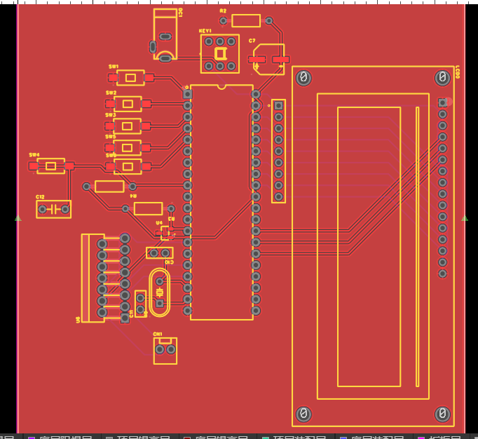

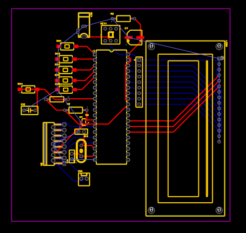

求大佬解答下我這樣行不行
仿真和沒(méi)問(wèn)題,實(shí)物動(dòng)不了

ID:879809 發(fā)表于 2025-4-1 19:27 | 只看該作者
OUT1、OUT2的電壓測(cè)過(guò)了嗎?
ID:230500 發(fā)表于 2025-4-1 19:52 | 只看該作者
先用萬(wàn)用表測(cè)下298的供電是否正常, 其次先寫個(gè)簡(jiǎn)單的程序,298的兩個(gè)輸入腳 ,一個(gè)送高電平, 另外一個(gè)送低電平; 測(cè)試硬件是否正常; 如果供電正常,硬件正常,298的兩個(gè)輸入腳寫01 或者10  電機(jī)應(yīng)該能持續(xù)朝一個(gè)方向轉(zhuǎn)動(dòng);
地板
ID:584814 發(fā)表于 2025-4-1 21:15 | 只看該作者
為毛感覺(jué)不行 ?
