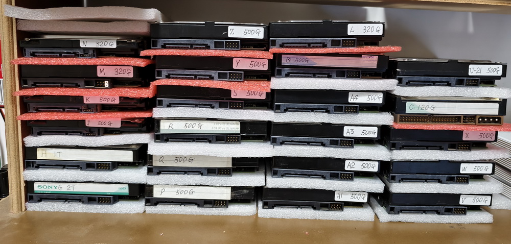

多年來,為了備份數(shù)據(jù),積攢了幾十個臺式機硬盤,這些硬盤都是通過SATA轉(zhuǎn)USB線接到電腦上的。

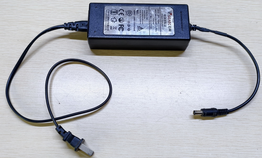

由于3.5寸硬盤都需要12V電源供電,所以每個硬盤還要接一個外接電源,這個電源的供電電流不能小于2A。
下載附件
2025-4-7 21:53 上傳
所以在我的桌面上除了放置硬盤以外,還要準備幾個這樣的電源。

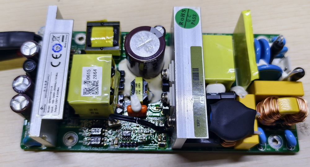

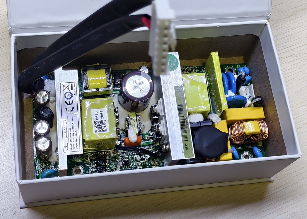

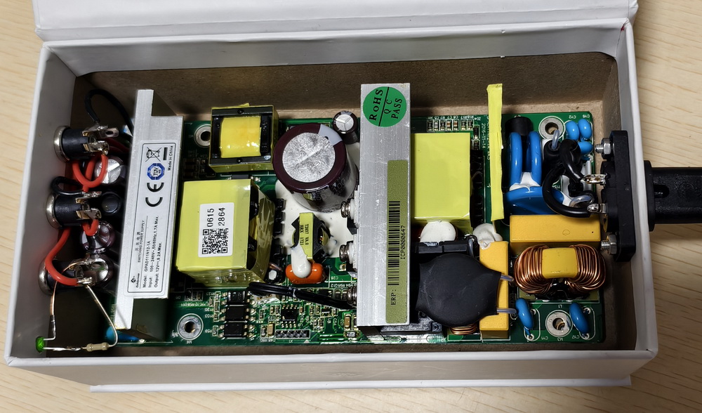

于是,找出了一個去年買的開關(guān)電源祼板。
下載附件
2025-4-7 21:53 上傳

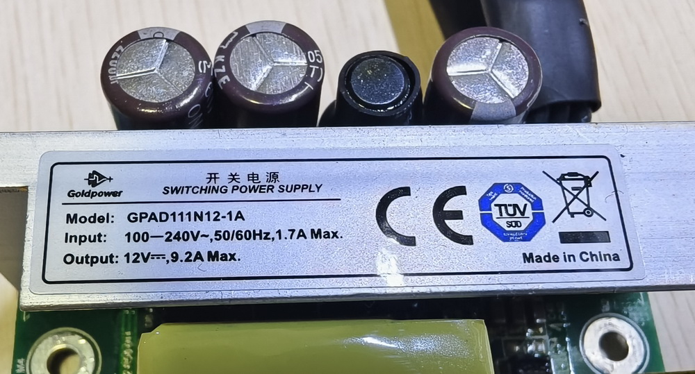

它的參數(shù)是:
下載附件
2025-4-7 21:53 上傳

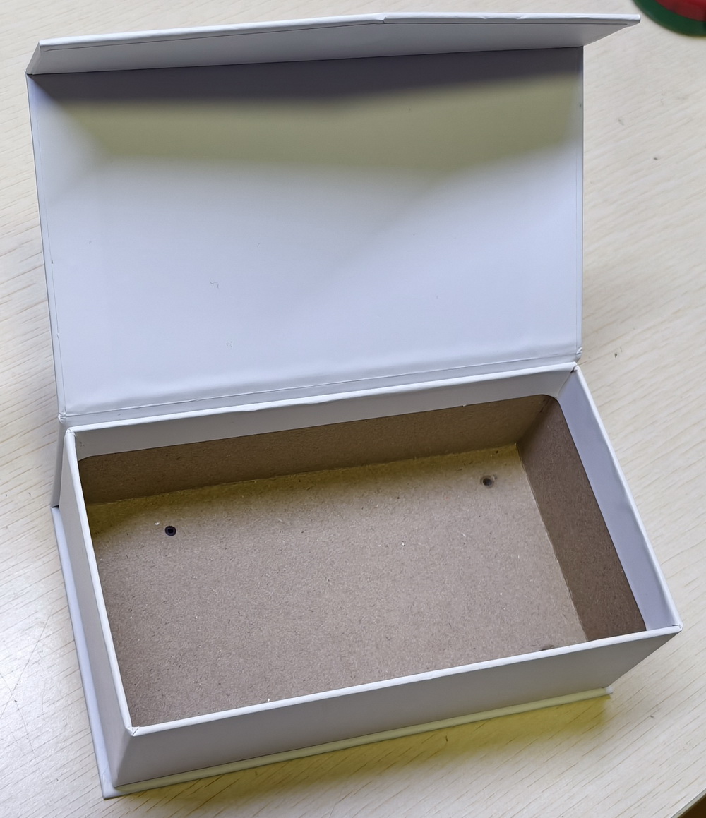

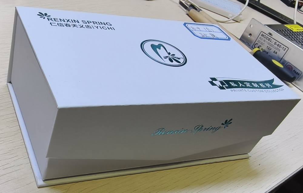

再找到一個合適的紙盒子:
下載附件
2025-4-7 21:53 上傳
將電源放進去,剛好合適。
下載附件
2025-4-7 21:53 上傳

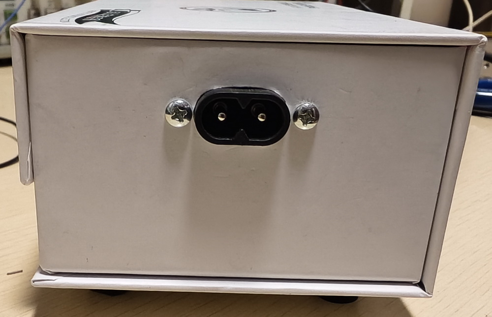

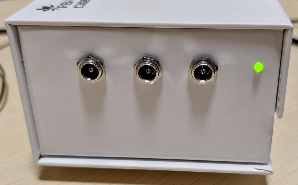

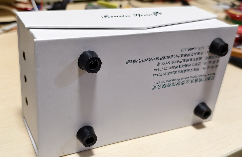

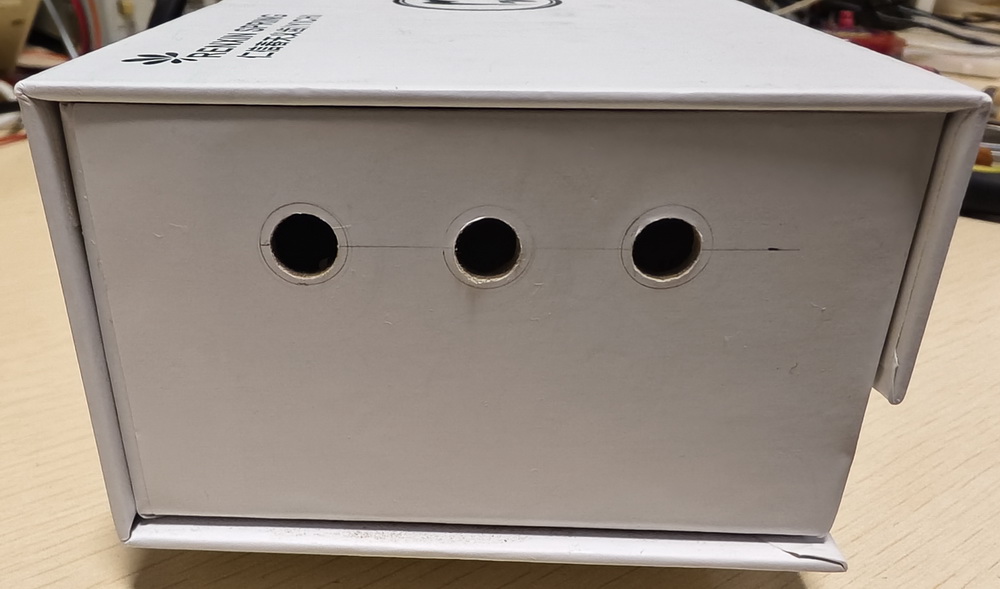

下面是加工盒子的過程:
下載附件
2025-4-7 21:53 上傳
下載附件
2025-4-7 21:53 上傳
下載附件
2025-4-7 21:53 上傳
下載附件
2025-4-7 21:53 上傳
下載附件
2025-4-7 21:53 上傳
下載附件
2025-4-7 21:53 上傳
下載附件
2025-4-7 21:53 上傳

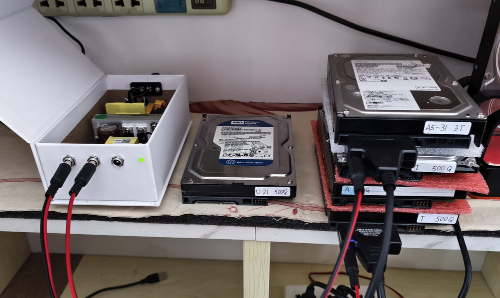

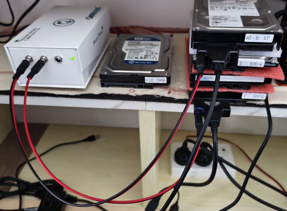

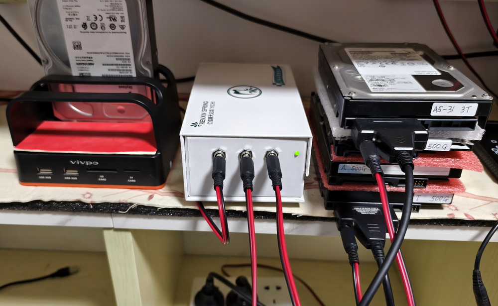

先給兩個硬盤供電:
下載附件
2025-4-7 21:53 上傳
散熱問題也好解決,掀開蓋子就行。
下載附件
2025-4-7 21:53 上傳
這是給三個硬盤供電的情況:
下載附件
2025-4-7 21:53 上傳
經(jīng)測試,這個電源空載電壓為12.18V,三個硬盤都接上時,電壓為12.17V,功率足足的
