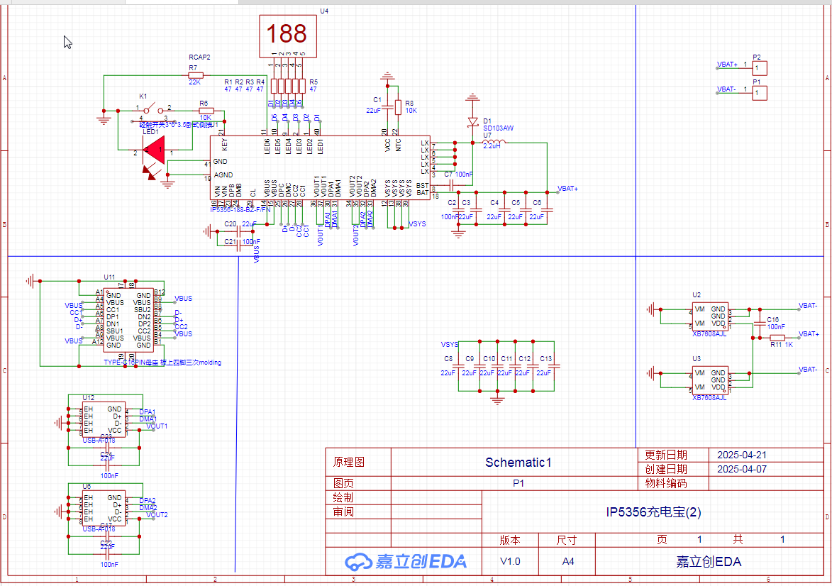

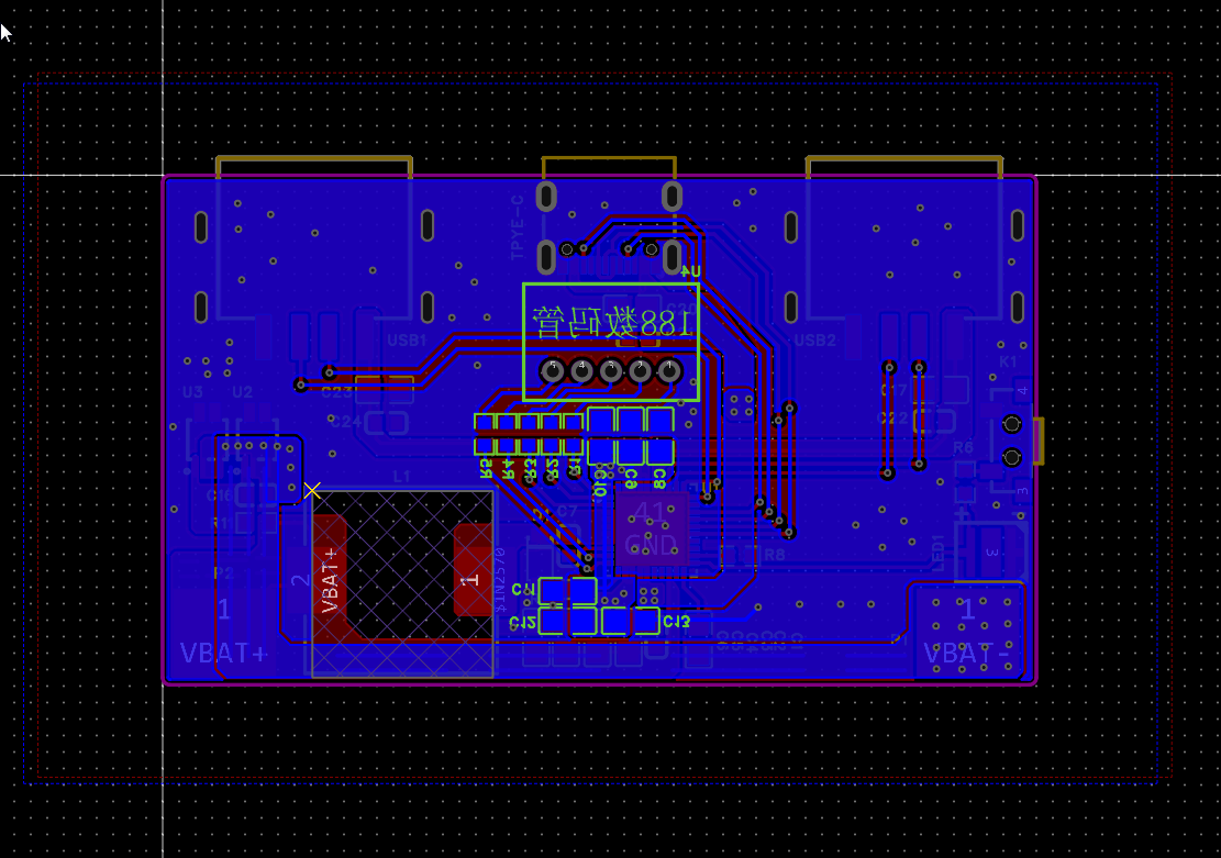

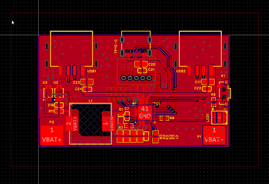

新手上路,各位高手請(qǐng)多多指正。謝謝
線路圖
線路圖
正面
正面
背面
背面

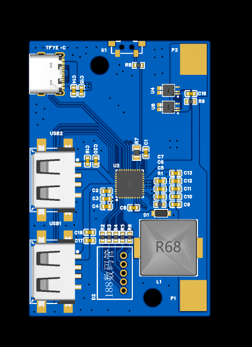

重新更新了一版,覺得這樣布局合理一點(diǎn)。
更改了布局
更改了布局
