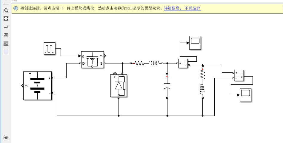

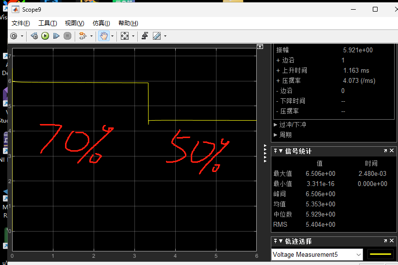

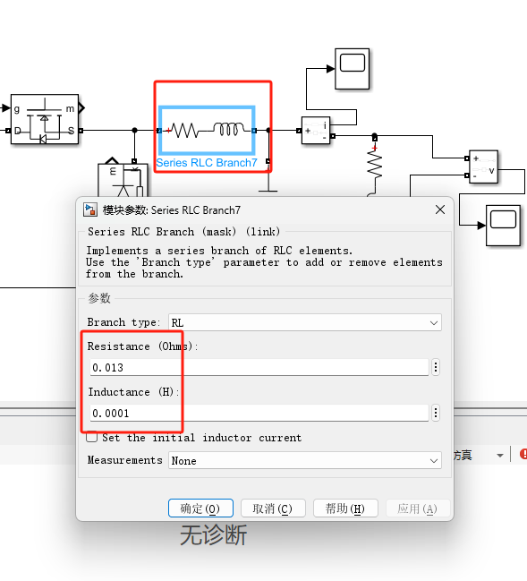

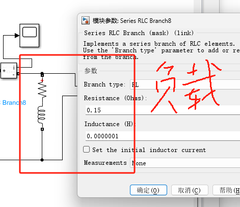

求助求助!現(xiàn)在想用30個(gè)MG996r舵機(jī)做機(jī)器人,移動(dòng)電源打算用12V鋰電池?cái)夭ń祲旱?V左右使用,matlab仿真電壓穩(wěn)不住,估計(jì)是斬波電感的直流電阻12m歐分壓太大了,我這30個(gè)舵機(jī)運(yùn)行起來估算需要20A以上電流,輸出5v的話30個(gè)負(fù)載并聯(lián)起來等效阻抗又非常小,分壓一下就到不了5V了,怎么辦 0c9e54dc0744057ad11aa4fd2e95795.png 115d8e8ec9574f28186ba25538de36d.png d5e4333ff531a48589721dc3b3be230.png

而且我覺得電壓下降的問題就是電感的阻值不夠小,30個(gè)舵機(jī)的等效電阻又太小了,跟電感一分壓,電壓就下去了
