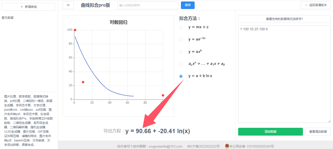

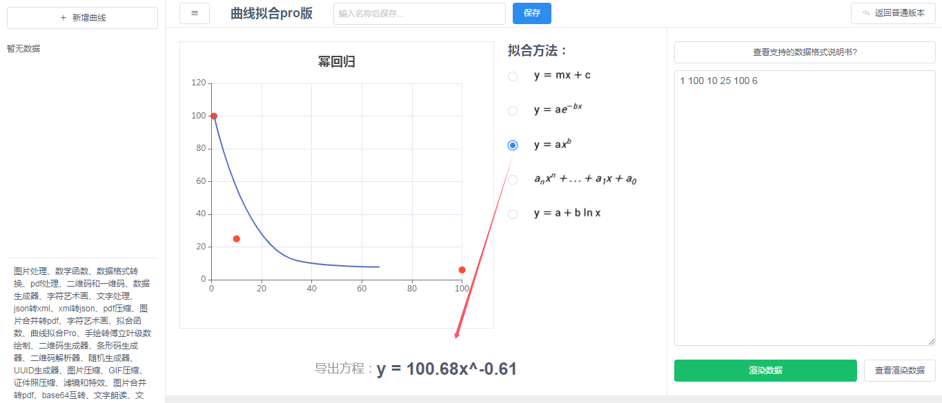

傳感器標(biāo)定:比如用標(biāo)準(zhǔn)的壓力機(jī)給壓力傳感器施加不同的壓力,會(huì)得到多個(gè)傳感器的ADC值和標(biāo)準(zhǔn)壓力的映射關(guān)系;同樣的用標(biāo)準(zhǔn)的多個(gè)不同強(qiáng)度的光源照射光敏傳感器可以得到光強(qiáng)和光敏傳感器的映射關(guān)系。當(dāng)MCU檢測(cè)到壓力傳感器或者光敏傳感器的ADC值就可以反推出當(dāng)前的壓力值或者光強(qiáng)。通過大量數(shù)據(jù)的曲線你和歸一化處理、把這個(gè)函數(shù)寫入單片機(jī)eerom或者falsh,這就是即所謂的標(biāo)定原理。標(biāo)定只能解決傳感器準(zhǔn)度的問題,不能解決批量一致性不好,多次測(cè)試重復(fù)性不好的問題。那如何做才能解決傳感器一致性和重復(fù)性不好的問題呢?
LDR擬合.rar
621.85 KB, 下載次數(shù): 0
