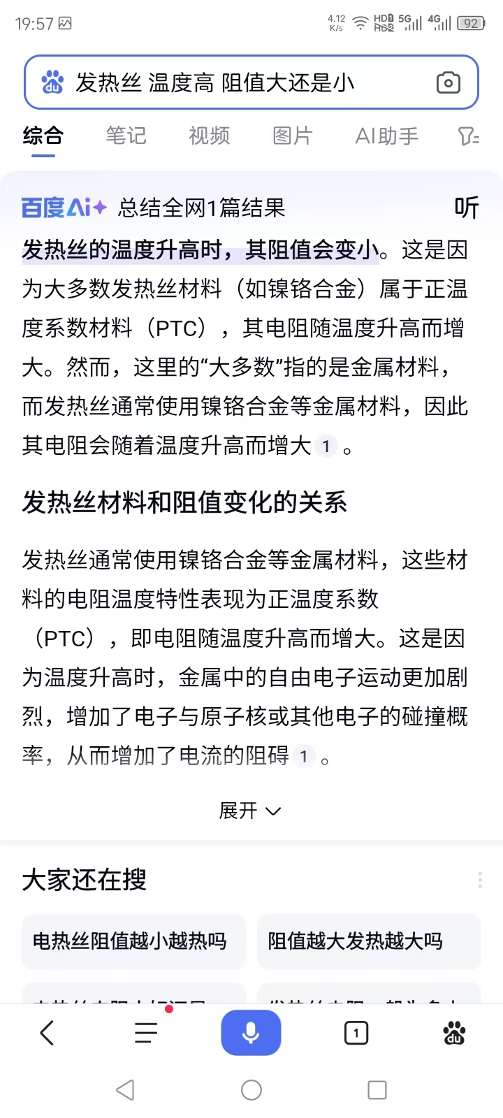

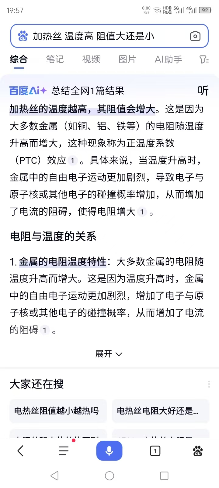

發(fā)熱絲 隨著溫度升高,阻值變大還是變小?
ID:709761 發(fā)表于 2025-5-8 07:39 | 顯示全部樓層 |閱讀模式
百度兩次搜索的結(jié)果相反
ID:879348 發(fā)表于 2025-5-8 10:52 | 顯示全部樓層
這些所謂的AI已經(jīng)被數(shù)據(jù)污染了
ID:1109793 發(fā)表于 2025-5-8 11:07 | 顯示全部樓層
第一個(gè)結(jié)果,自相矛盾
正確結(jié)果是變大
