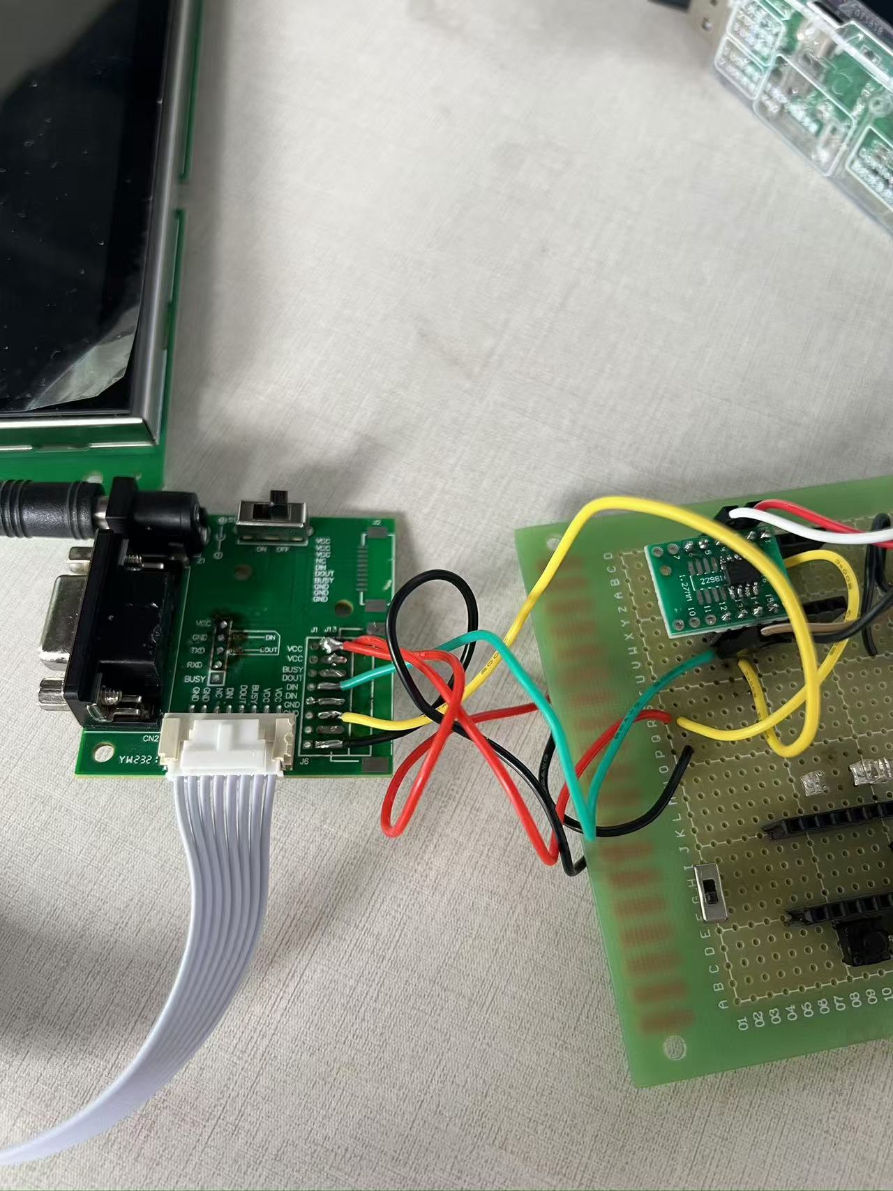

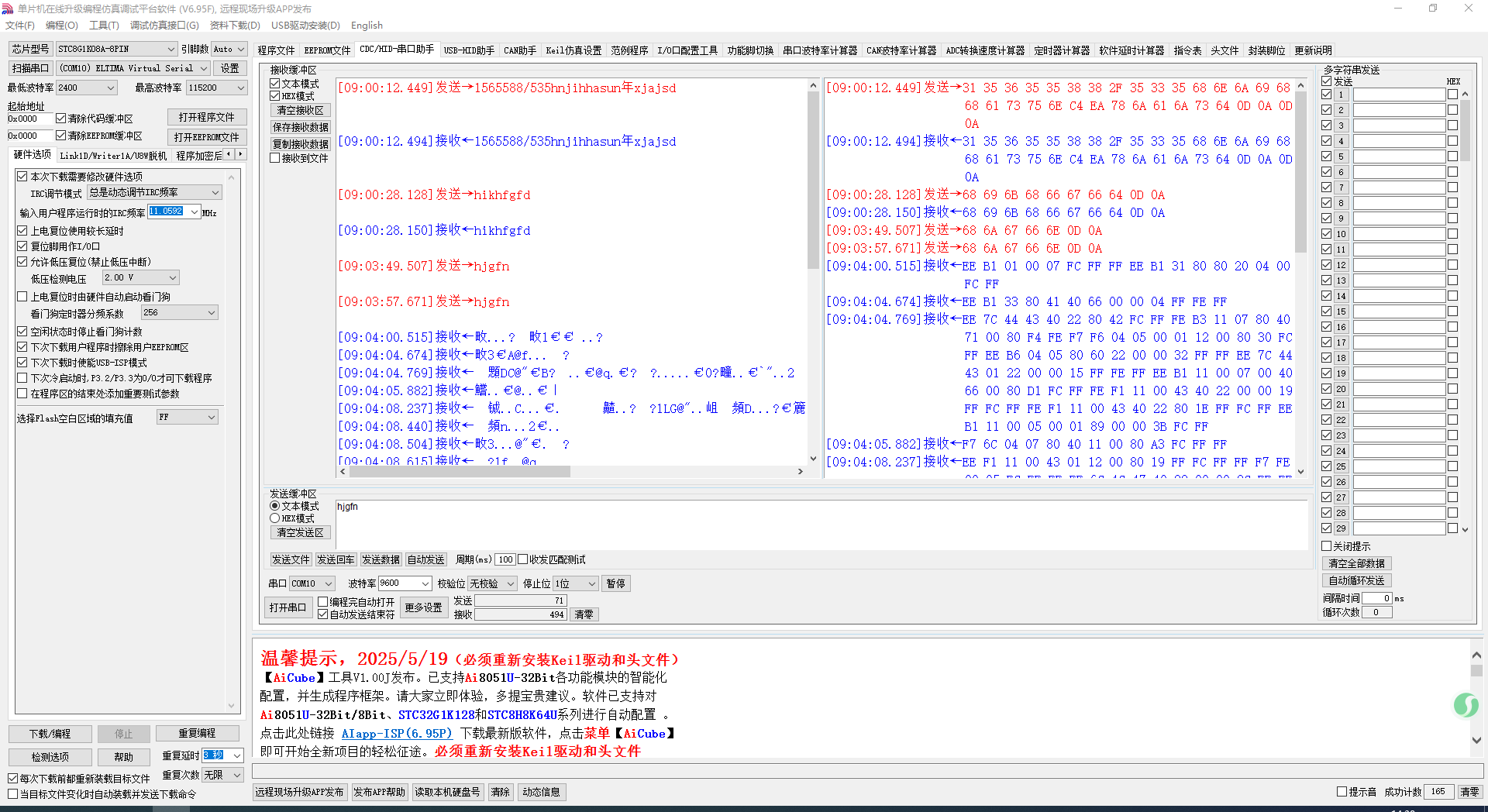

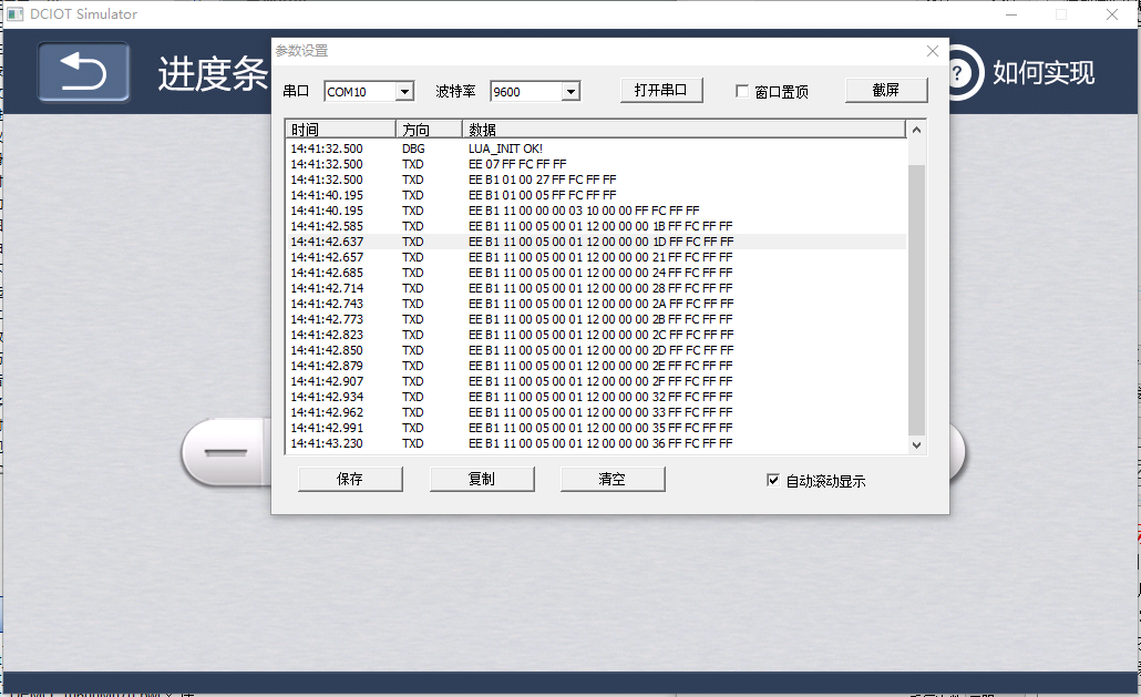

用的是stc8g1k08a單片機,廣州大彩串口屏DC10600M070型號。單片機的代碼是參考一位大佬改的,把接收到的信號重新發(fā)送出來。單片機跟串口調(diào)試助手聯(lián)機的時候是可以正常接收數(shù)據(jù)的,代碼部分應(yīng)該是沒有問題的。串口屏單獨跟電腦聯(lián)機的話,也能夠正常發(fā)送數(shù)據(jù),但是把這兩個連接起來就會亂碼。串口波特率都是設(shè)置的9600,串口屏設(shè)置的是TTL,線連接也是對的,串口屏的輸出端連接單片機的RXD,輸入端連接單片機的TXD。以為硬件連接有干擾,又在電源的輸入和輸出都加了0.1uf電容,把單片機的TXD端和RXD端串聯(lián)了47R的電阻,完全無法通信。請問下還有可能是什么原因呢
串口屏跟電腦聯(lián)機發(fā)送出來的數(shù)據(jù)
ID:1076567 發(fā)表于 2025-5-22 16:23 | 顯示全部樓層
單片機的txd rxd和串口屏連接的同時,還通過Link連接到調(diào)試助手,是不能用同一個串口嗎,但是只有串口屏發(fā)送數(shù)據(jù)應(yīng)該不影響吧

ID:187303 發(fā)表于 2025-5-27 21:03 | 顯示全部樓層
共用串口時需要做算定義協(xié)議的封包,不然怎么區(qū)分是哪個外設(shè)的數(shù)據(jù)?
