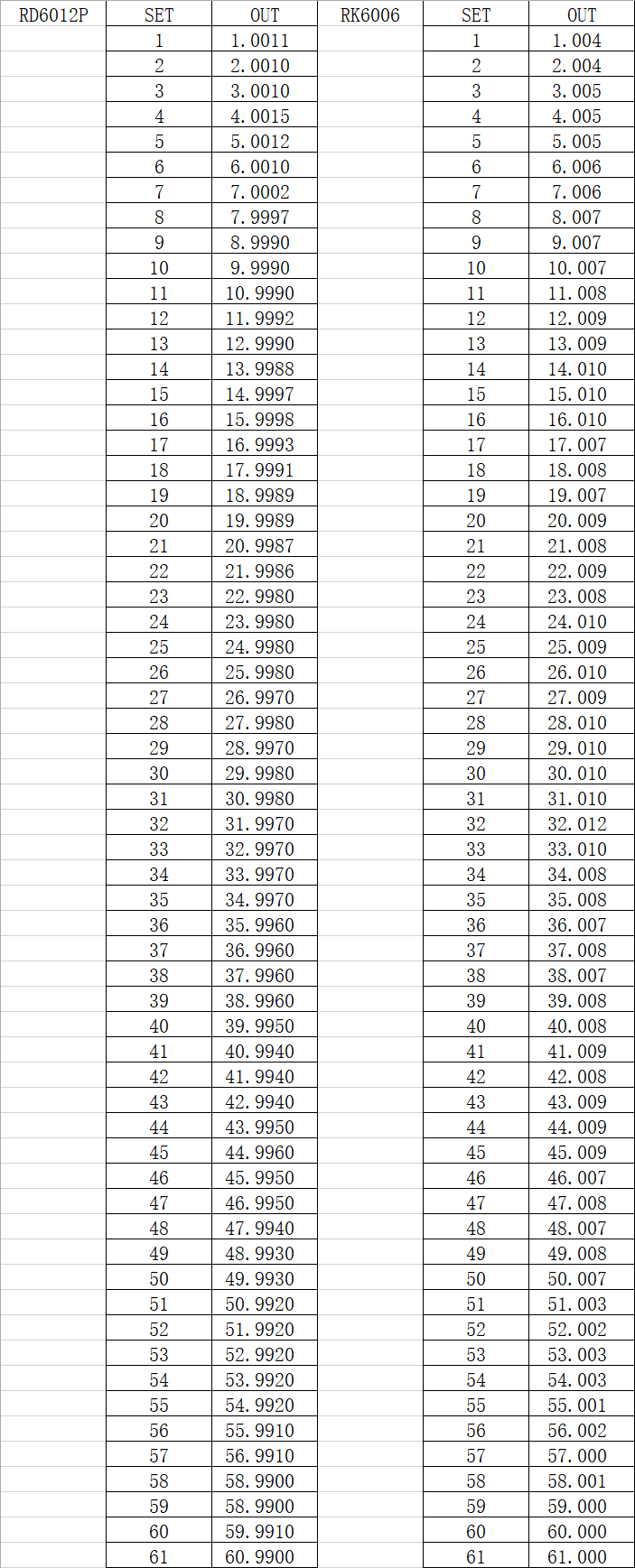

如圖所示:
使用RIGOL DM3068六位半臺(tái)式萬用表測試空載電壓
(并聯(lián)330nF電容和33K電阻,負(fù)載很小,最大電流不到2mA,近似為空載電壓)
結(jié)果如下:

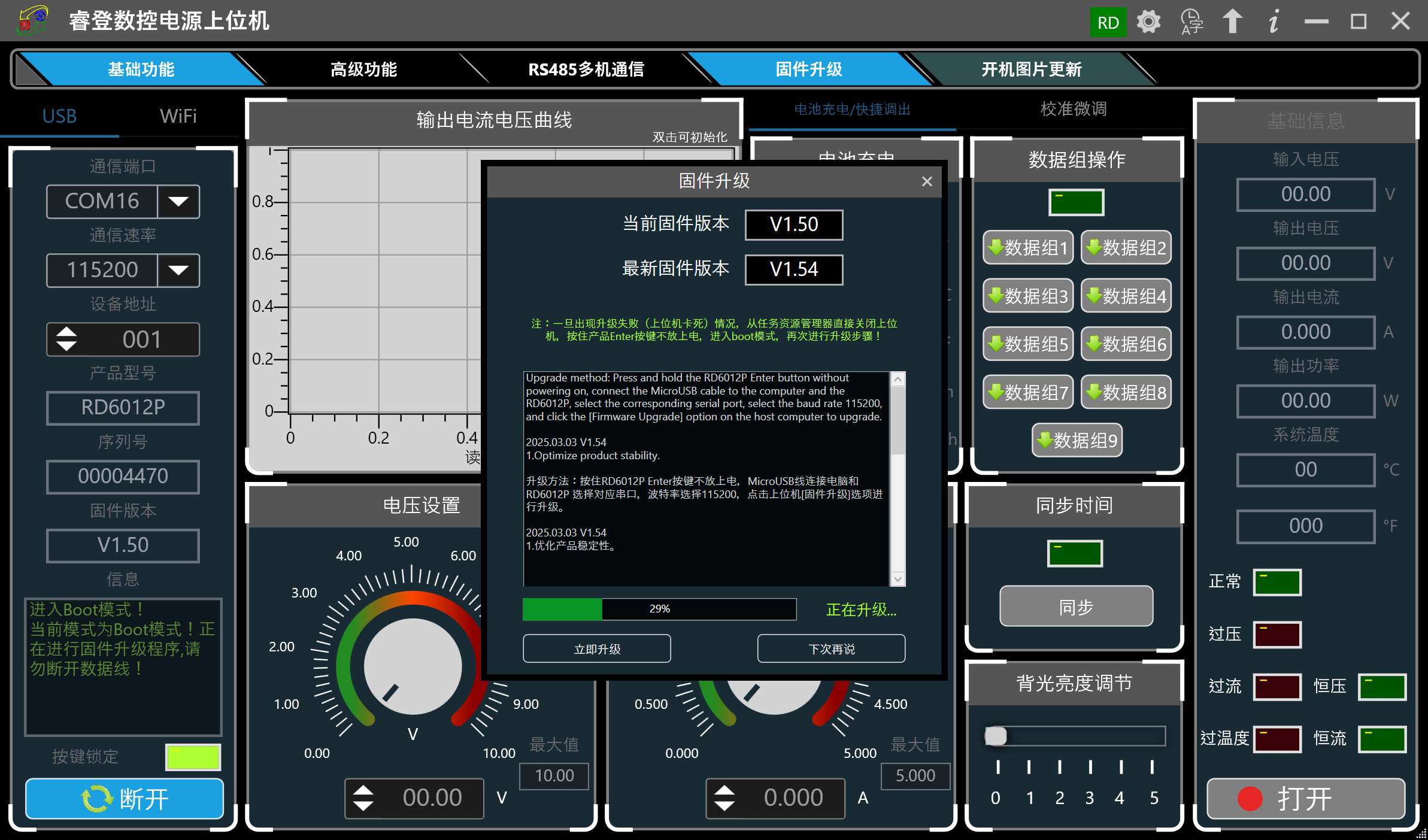

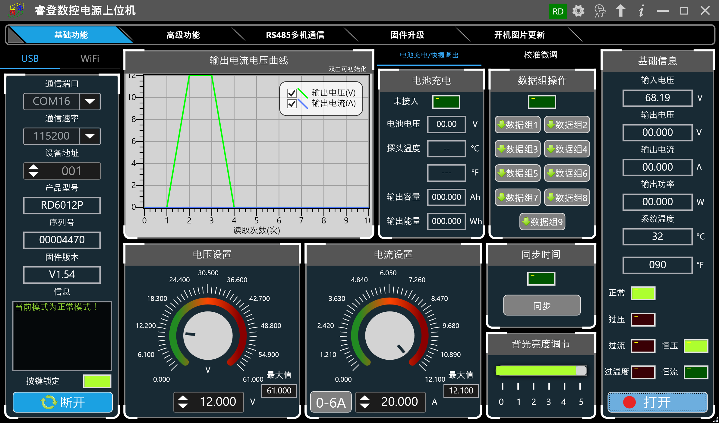

RD6012P連接上位機(jī)更新固件:
RD6012P更新固件后連接上位機(jī):

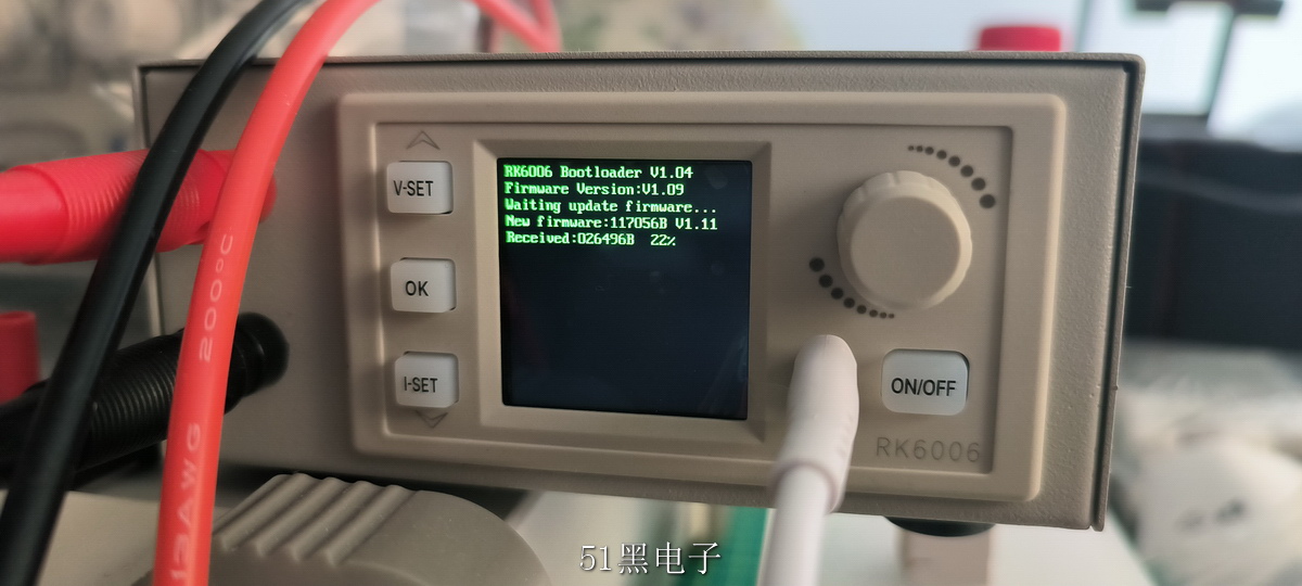

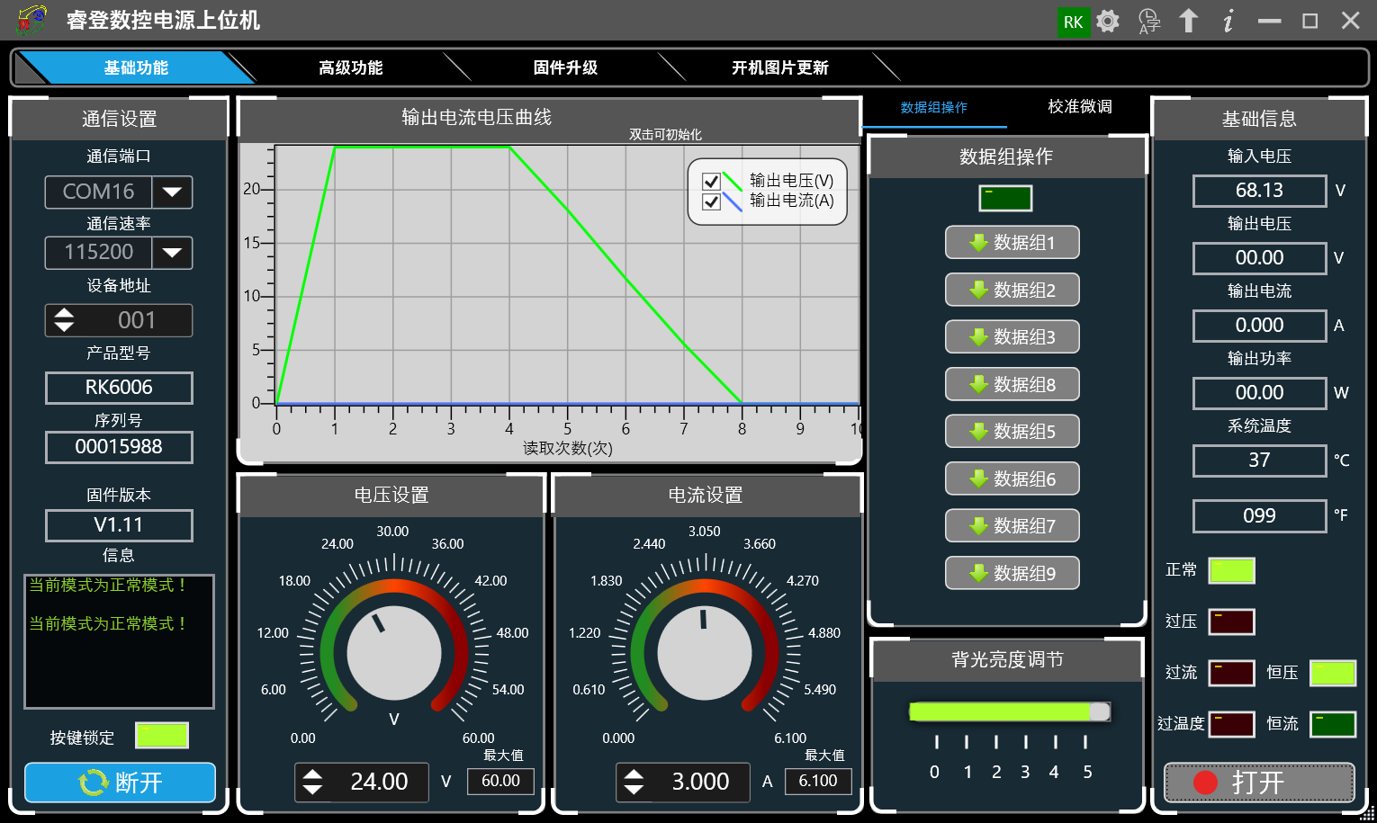

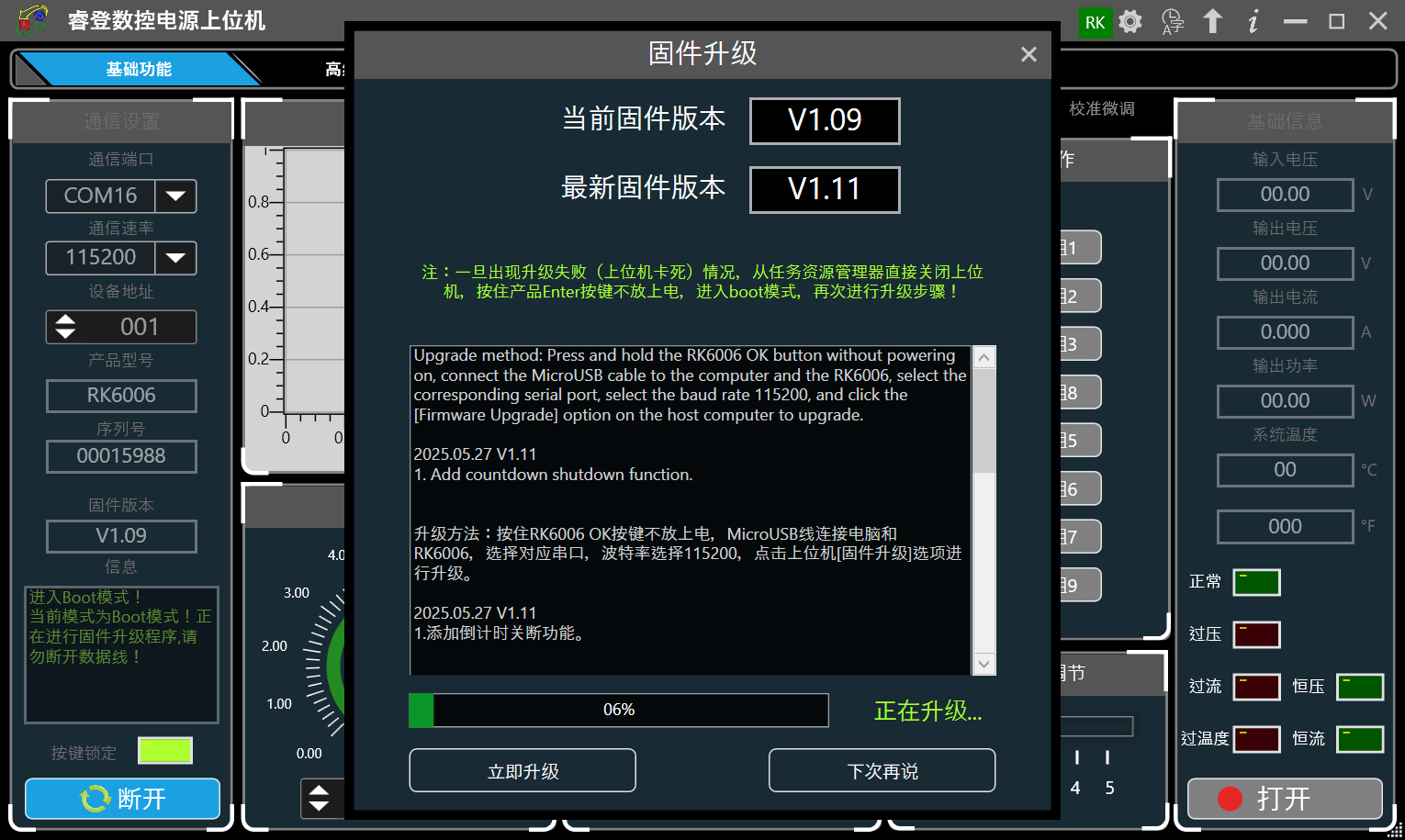

RK6006連接上位機(jī)更新固件:
RK6006更新固件后連接上位機(jī):

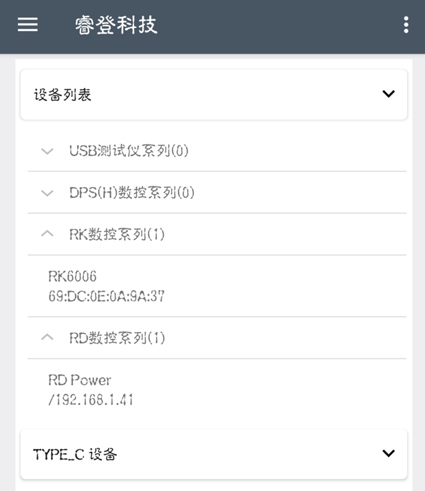

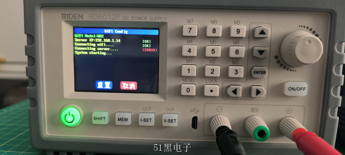

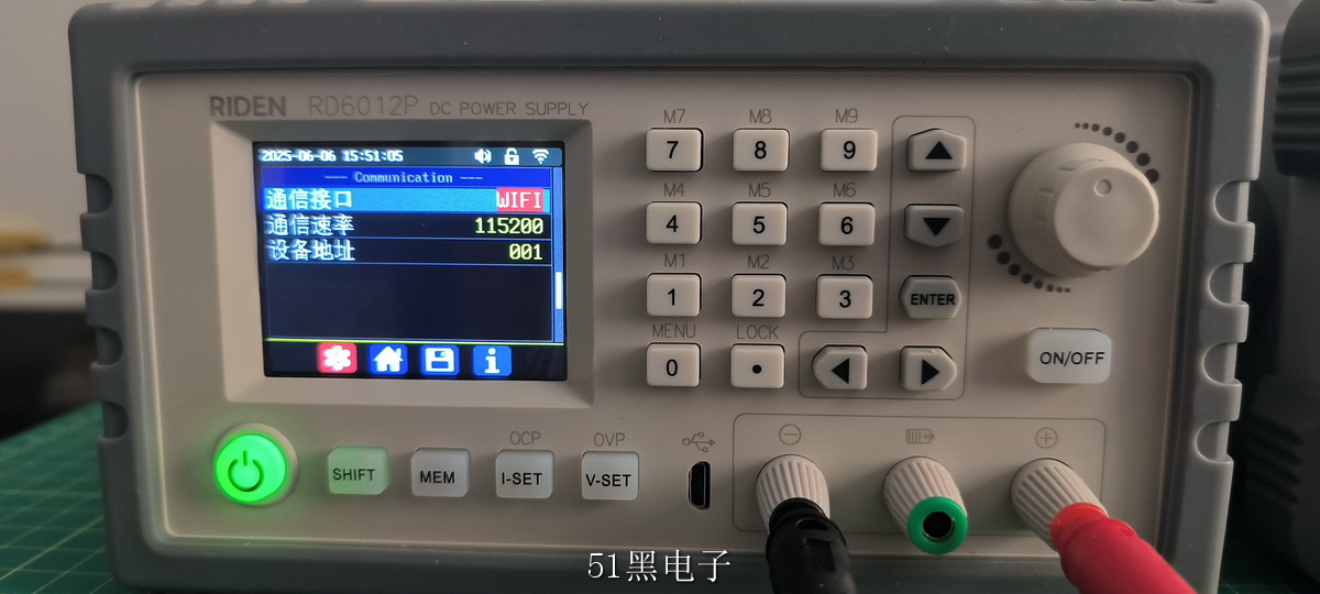

RD6012P通過WiFi連接手機(jī):
設(shè)置為WiFi通信
重啟,手機(jī)APP配網(wǎng),連接WiFi
連接成功

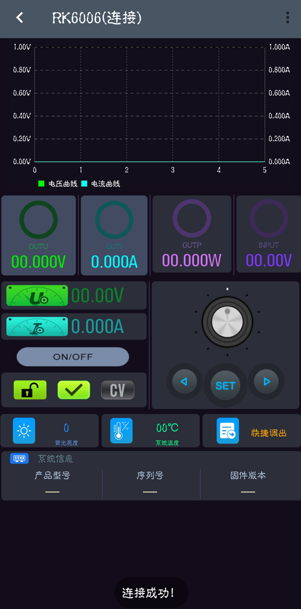

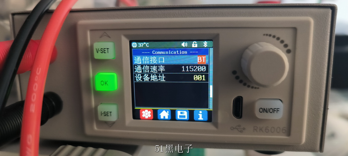

RK6006通過藍(lán)牙連接手機(jī):
設(shè)置為藍(lán)牙通信
連接成功
連接成功后會(huì)在APP中顯示

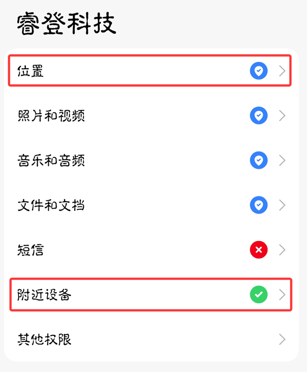

注意:
WiFi連接需要使用位置權(quán)限
藍(lán)牙連接需要使用附近設(shè)備權(quán)限
如APP出現(xiàn)各種異常
(如掃描不到設(shè)備或網(wǎng)絡(luò)、連不上、按鈕點(diǎn)不了等)
先檢查權(quán)限設(shè)置是否正常
