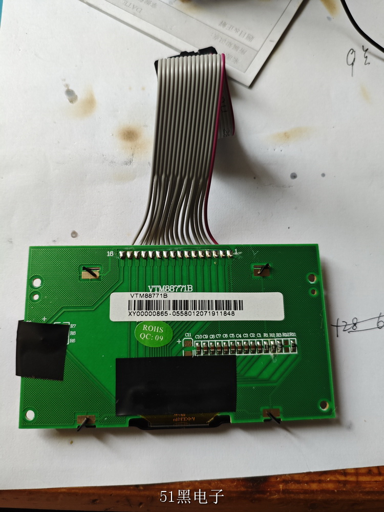

拆機(jī)得到幾塊顯示屏,查無(wú)資料,求教大家是什么屏幕,接口定義

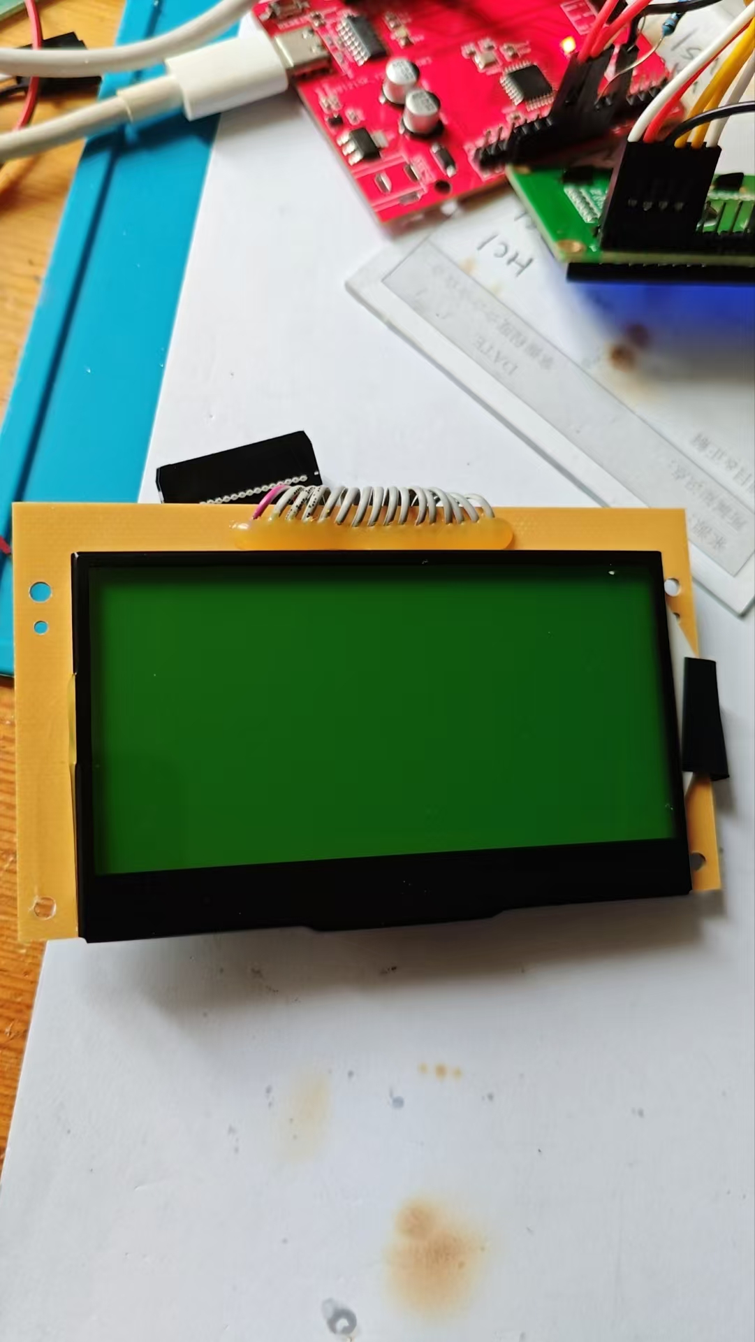

請(qǐng)教這個(gè)屏怎么驅(qū)動(dòng), 我按1602的接線方法,沒(méi)辦法驅(qū)動(dòng)

ID:517951 發(fā)表于 2025-6-11 07:37 | 顯示全部樓層

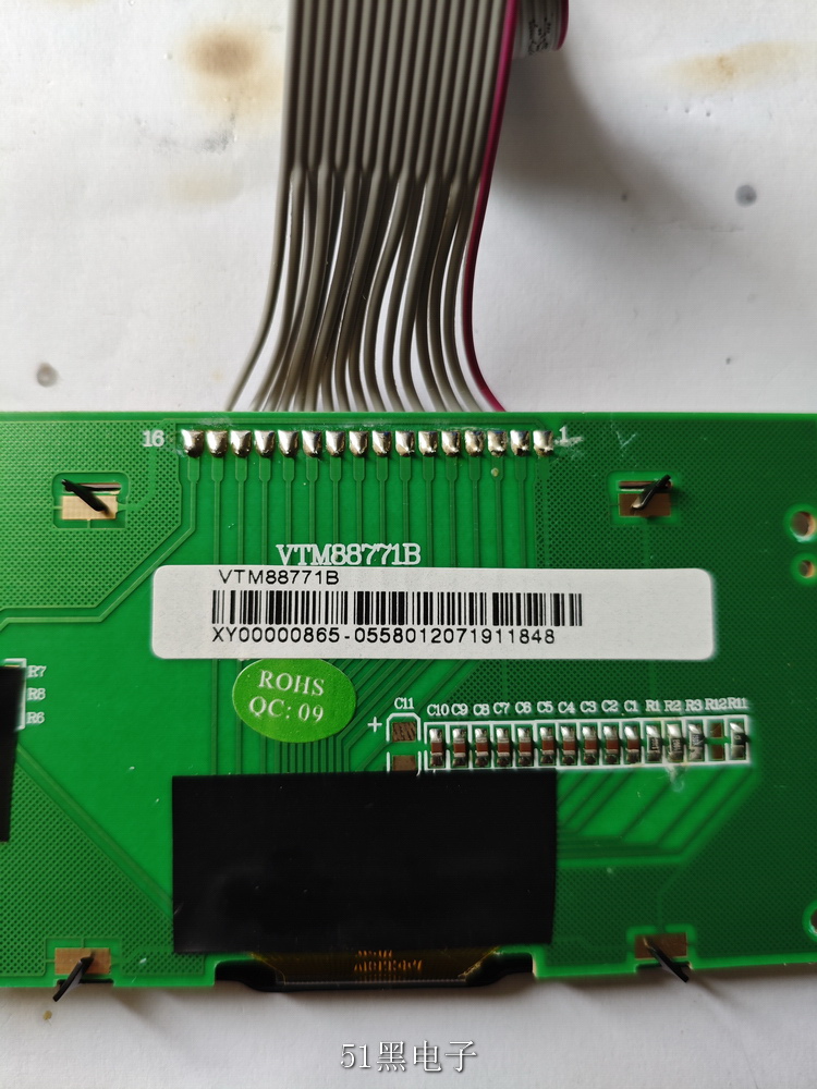

關(guān)鍵需要搞清楚驅(qū)動(dòng)IC是什么型號(hào), 還要初始化代碼.
ID:108361 發(fā)表于 2025-6-11 09:31 | 顯示全部樓層

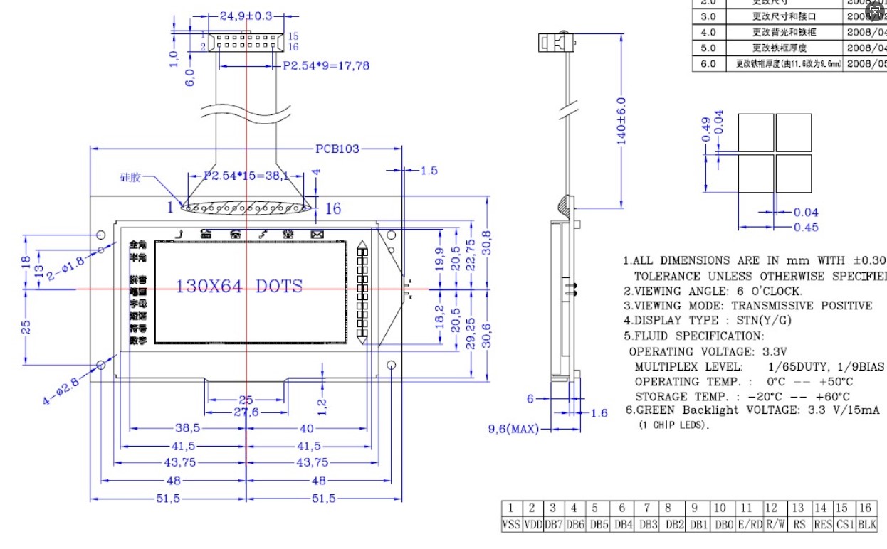

明顯這接口定義是8位的并口的
ID:1064915 發(fā)表于 2025-6-11 10:07 | 顯示全部樓層

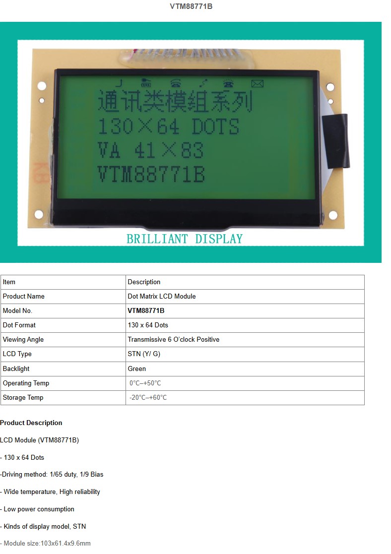

廠家打電話,要例程,與12864近似,無(wú)字庫(kù)
ID:584814 發(fā)表于 2025-6-11 11:49 | 顯示全部樓層
這個(gè)和1602的顯示原理差十萬(wàn)八千里的。
先搞清是什么芯片驅(qū)動(dòng)的,可以試試常見(jiàn)的ST7567萬(wàn)能驅(qū)動(dòng)。

確實(shí),這個(gè)屏幕上啥芯片也沒(méi)有,1602至少也有兩個(gè)牛屎

這個(gè)一定是內(nèi)置了驅(qū)動(dòng)芯片的,不然,16個(gè)端口怎么能直接控制130*64的屏幕呢?
而且,這個(gè)有可能是某個(gè)公司自己開(kāi)模的產(chǎn)品
有時(shí)間可以自己玩一下,就當(dāng)是學(xué)習(xí)了
如果沒(méi)有多余的時(shí)間,那就不要折騰了,實(shí)際意義不大

了解一下COG(CHIP ON GLASS),另外,1602和3064之類(lèi)的肯定是不一樣的,按1602的方式是肯定點(diǎn)不亮的。

謝謝,主要是拆到好多個(gè),想把它用于自己diy的東西上面

芯片明顯在玻璃上。

感覺(jué)DIY的東西,這屏幕一點(diǎn)都不好玩,我現(xiàn)在都不用12864這類(lèi)屏幕了,串口屏要好玩多了,開(kāi)發(fā)也簡(jiǎn)單
個(gè)人感覺(jué),只要會(huì)操作1602就行了,也相當(dāng)于會(huì)控制LCD類(lèi)器件了,如果不是工作需要,就沒(méi)必要去玩這個(gè)了
