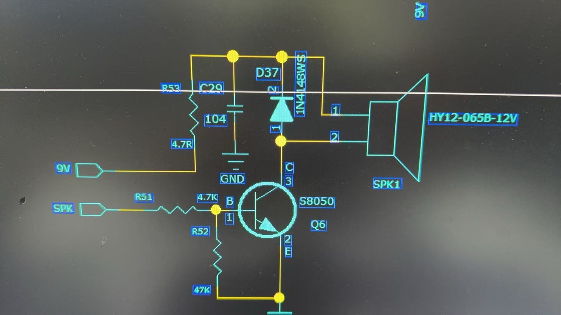

蜂鳴器驅(qū)動(dòng)電路,從這個(gè)電路能不能看出來是有源還是無源的蜂鳴器

有源也行,無源也可。取決于你的驅(qū)動(dòng)信號。無源需要pwm信號,有源高低電平即可。

是無源蜂鳴器,如果是有源蜂鳴器不需要D37。
ID:1121801 發(fā)表于 2025-6-12 13:46 | 顯示全部樓層
SPK不是喇叭嗎?這個(gè)是蜂鳴器?這個(gè)是有信號輸入的喇叭,你硬是要說是蜂鳴器的話,那就是無源的,因?yàn)檫@個(gè)是通過SPK信號驅(qū)動(dòng)的

墨子、莊子、孟子都說:就這么一張殘圖,就是老子來了,也判斷不了用的是不是有源的。。

WL0123 發(fā)表于 2025-6-12 13:41
是無源的  R51 4.7K  用不了PWM高頻的  幾K的信號驅(qū)動(dòng)不了
ID:879809 發(fā)表于 2025-6-12 16:18 | 顯示全部樓層
雖然分析的很有道理,但是畫圖者素質(zhì)良莠不齊,多放了也未可知。
ID:879809 發(fā)表于 2025-6-12 16:20 | 顯示全部樓層
fj51hei 發(fā)表于 2025-6-12 14:58
又不是MOSFET有柵極電容,BJT有什么道理頻率高了不能用?
ID:1094028 發(fā)表于 2025-6-16 09:40 | 顯示全部樓層
無法判斷,只能判斷不是壓電無源的,電磁有源或無源。這個(gè)聽聲音啊,或者拆個(gè)看看
ID:815949 發(fā)表于 2025-6-17 18:26 | 顯示全部樓層
單看D37這個(gè)續(xù)流二極管,應(yīng)該是無源蜂鳴器,但原理圖不完整,SPk網(wǎng)絡(luò)去哪里了?是單片機(jī)IO口還是功放的輸出?
ID:437129 發(fā)表于 2025-6-17 22:13 | 顯示全部樓層
貌似無源蜂鳴器,有源蜂鳴器不需要D37和下拉電阻R52。
