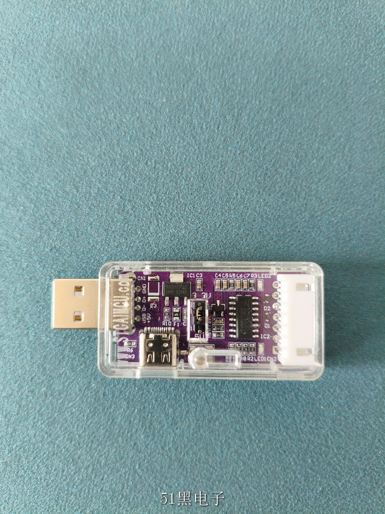

STC官方下載器@AI8H2K12U,每次下載程序走到“正在擦除目標(biāo)區(qū)域”后就不能繼續(xù)了,然后超時(shí),下載失敗。我自己畫板用STC單片機(jī)做的USB轉(zhuǎn)TTL也是這樣。
問下大家有遇到過這種情況的嗎?怎么解決?

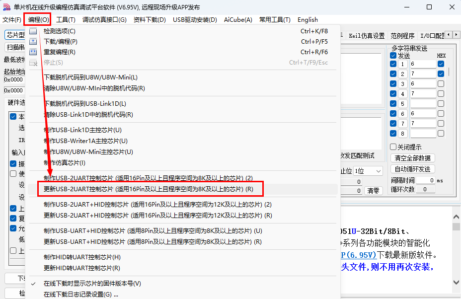

好像可以在他們下載軟件上重新更新一下

這個(gè)不是STC廠家的工具,第三方的,可能沒做好?

試過調(diào)換硬件無果,可試試調(diào)換軟件,據(jù)說不同版本功效有不同
