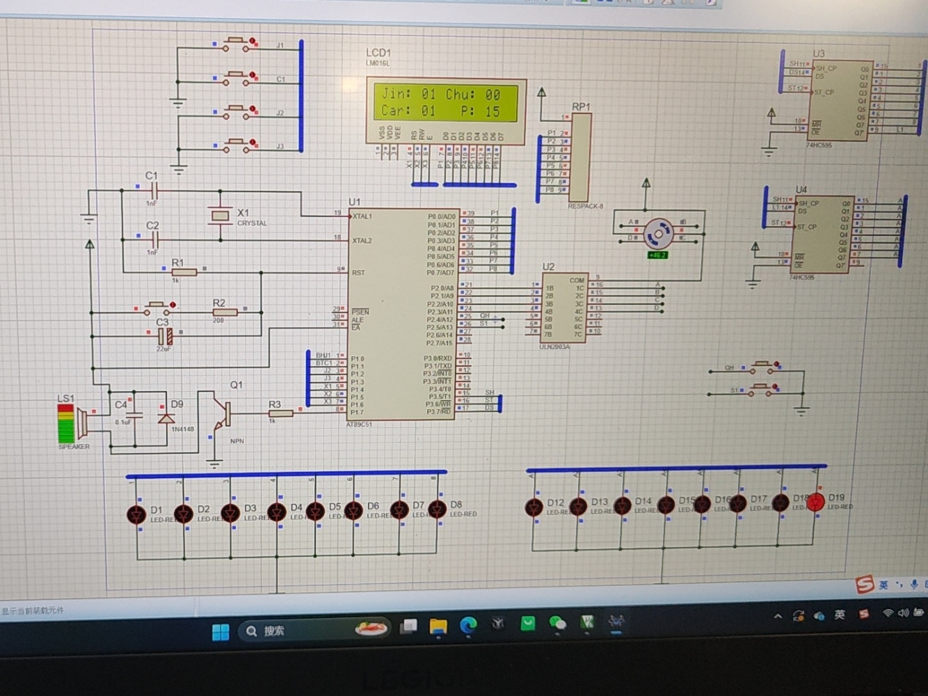

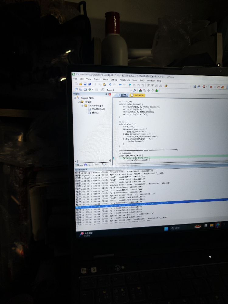

大概代碼,但是總報錯for等語句,哪里有問題
我想做一個,按下接p1.0的K1開關(guān),模擬車輛進(jìn)入,步進(jìn)電機(jī)轉(zhuǎn)動模擬抬桿,同時下面由74hc5 95控制的紅燈亮起時,lm016l 切換到第二頁,同時開始計時收費(fèi),每小時3塊錢,前面計時,后面收費(fèi),兩個車位一頁,16個車位共八頁,第10頁記錄所有收款金額數(shù)?偣10頁(包含首頁車輛進(jìn)出情況)。當(dāng)我按下接p1.1開關(guān)K2時,步進(jìn)電機(jī)轉(zhuǎn)動模擬抬桿,同時紅燈熄滅,停止計時收費(fèi),5秒后自動清零清零,但是所收費(fèi)用歸入第十頁的總收入里。接p1.3的K3是人工控制抬桿進(jìn),接p1.4d的K4是人工控制抬杠出。接p2.5的開關(guān)k5控制翻頁。

ID:592807 發(fā)表于 2025-6-13 08:07 | 顯示全部樓層
1  你的void delay_ms(uint ms)   void lcd_delay(uint ms)這兩個代碼有什么區(qū)別
2  你是不是在H文件里面寫代碼了,別人都在C文件寫,你你怎么在H文件寫,你是不是吧H文件和C文件搞反了
ID:592807 發(fā)表于 2025-6-13 08:10 | 顯示全部樓層
我去。程序.c.兄弟你牛。還帶中文的文件名。
ID:1121801 發(fā)表于 2025-6-13 08:42 | 顯示全部樓層
把報錯信息也發(fā)上來啊
ID:108361 發(fā)表于 2025-6-13 09:42 | 顯示全部樓層
缺頭文件聲明
ID:1153404 發(fā)表于 2025-6-13 21:10 來自觸屏版 | 顯示全部樓層
黃youhui 發(fā)表于 2025-6-13 08:07
2  你是不是在H文件里 ...
確實,昨晚上沒發(fā)現(xiàn),今早上睡起來發(fā)現(xiàn)給寫h里面了。大佬謝謝你哦,我再仔細(xì)看看
