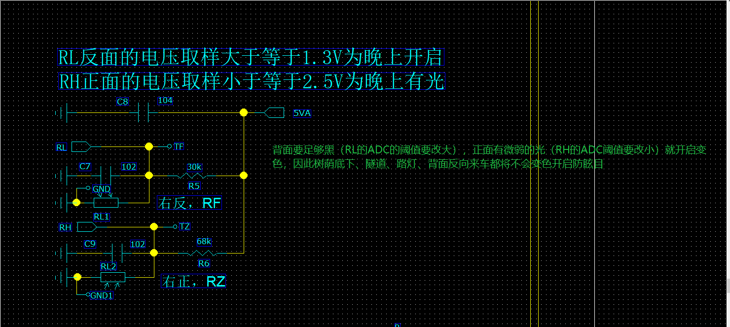

RL是反面光敏電阻分壓值送到單片機(jī)的值,如果調(diào)MCU閾值,這個(gè)光敏分壓ADC閾值要調(diào)大還是調(diào)?如果調(diào)R5是調(diào)大還是調(diào)小
RH是正面光敏電阻分壓值送到單片機(jī)的值,如果調(diào)MCU閾值,這個(gè)光敏分壓ADC閾值值要調(diào)大還是調(diào)小?如果調(diào)R6是調(diào)大還是調(diào)小
背面要足夠黑(RL的ADC的閾值要改大),正面有微弱的光(RH的ADC閾值要改。┚烷_啟變.png 變色.png 光敏電阻.png 光敏電阻檢測.png

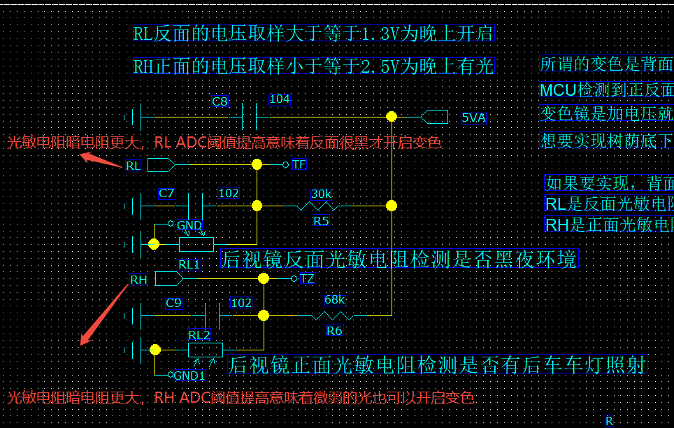

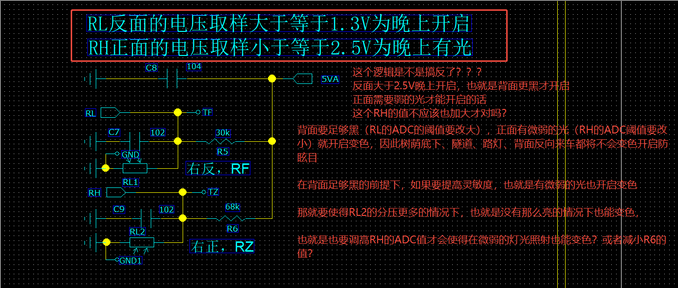

如果要實(shí)現(xiàn),后視鏡反面環(huán)境更黑一點(diǎn),正面有一點(diǎn)點(diǎn)光就開啟變色  RL是反面光敏電阻分壓值送到單片機(jī)的值,如果調(diào)MCU閾值,這個(gè)光敏分壓ADC閾值要調(diào)大還是調(diào)。咳绻{(diào)R5是調(diào)大還是調(diào)小  RH是正面光敏電阻分壓值送到單片機(jī)的值,如果調(diào)MCU閾值,這個(gè)光敏分壓ADC閾值值要調(diào)大還是調(diào)。咳绻{(diào)R6是調(diào)大還是調(diào)小  (目的是解決白天樹蔭底下、晚上隧道有光、路燈底下也開啟變色的情況,在正面沒有后車車燈照射的前提下,這幾個(gè)情況不應(yīng)該變色才符合要求;  如果實(shí)現(xiàn)了后視鏡反面環(huán)境更黑一點(diǎn),正面有一點(diǎn)點(diǎn)光就開啟變色這個(gè)功能,那么當(dāng)后視鏡正面遇到后車強(qiáng)光照射的情況,會不會造成后視鏡反面環(huán)境不那么黑,無法開啟變色的情況)
