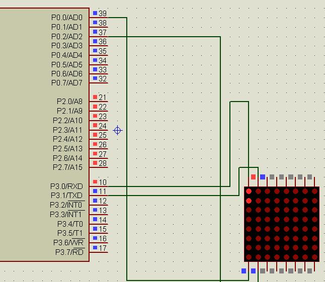

各位大蝦好,我是新手, 剛學單片機,用proteus在模擬,可是在用MATRIX 8*8的LED矩陣模塊時把自己給弄糊涂了!

我在上面接了p3,和p0的相應端口,但模擬時竟然一列的燈都亮了!
后來改成只接p3,和p0的0,1端口,模擬時有兩個燈亮!
我想問下大蝦們,我沒用命令操作的其它端口,它們應該是處于一種什么樣的狀態(tài)??

ID:5944 發(fā)表于 2009-9-23 14:17 | 顯示全部樓層
端口在初始化時全為1。
