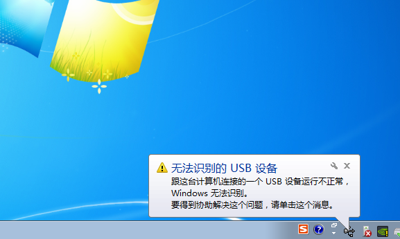

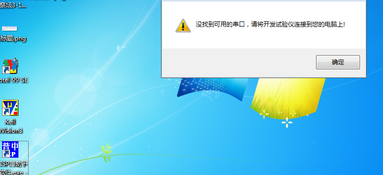

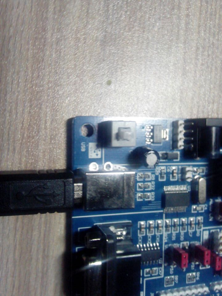

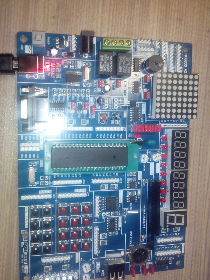

我是3月6號(hào)在家好可以正常連上電腦用PZISP軟件燒些程序呢,7號(hào)我把它拿到公司用試驗(yàn)儀給電源DC6-12V加了電壓試了試 當(dāng)時(shí)用細(xì)針點(diǎn)的 發(fā)生小電花 回來(lái)后板子就連不上電腦了  請(qǐng)問(wèn)這是什么問(wèn)題  對(duì)硬件不太了解。  求教大神!!  我的連線處的芯片是PL2303

ID:59519 發(fā)表于 2014-3-8 20:58 | 顯示全部樓層
USB部分電路損壞了

ID:59520 發(fā)表于 2014-3-12 19:31 | 顯示全部樓層
我用萬(wàn)用變量了usb回路中的各個(gè)部件都是完好的  不知道是不是pl2303芯片壞了   如果壞了的話  我怎么測(cè)量  求高手指點(diǎn)�。�!
ID:1 發(fā)表于 2014-3-14 21:20 來(lái)自觸屏版 | 顯示全部樓層
2303無(wú)法通過(guò)萬(wàn)用表來(lái)檢測(cè)的

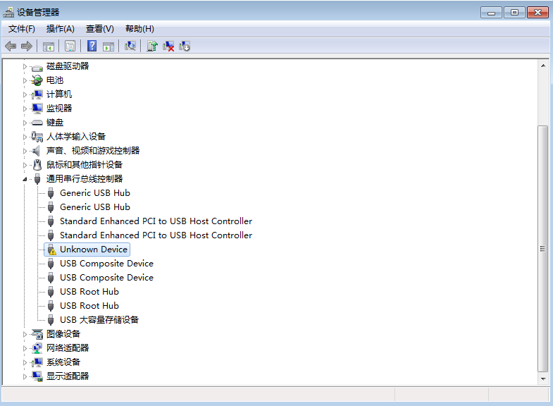

ID:1 發(fā)表于 2014-3-21 23:47 來(lái)自觸屏版 | 顯示全部樓層
首先是看設(shè)備管理器顯示的串口設(shè)備正常不,如果不正常那肯定是壞了,如果顯示是正常的,那只能通過(guò)替換芯片,來(lái)確定它的好壞,這個(gè)芯片不貴大約兩塊錢(qián),但是引腳太細(xì),新手一般是不容易取下來(lái),并且焊上去的
