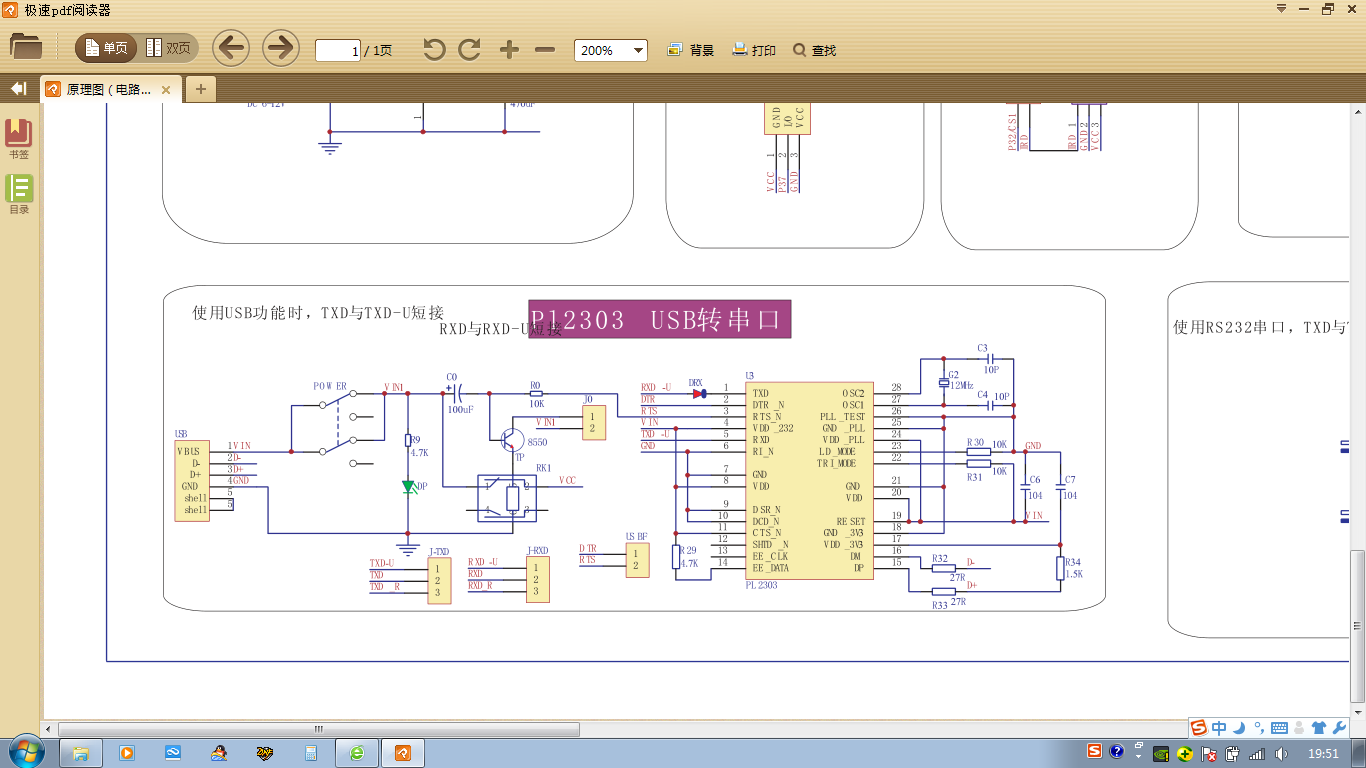

我的板子上的pl232芯片那塊無法用了,串口能燒程序嗎  我用的是PZISP自動(dòng)下載軟件燒程序    我用串口線連電腦的串口 用串口調(diào)試工具  一直是不通的  只有發(fā)沒有收  首先我確定串口線是好的  我單獨(dú)把2、3腳短完后  調(diào)試通了    插到板子 就是不通    板子也上電了    。各個(gè)器件我已經(jīng)用萬用表量過也是好的       求高手指點(diǎn)下  具體怎么聯(lián)通?

你把TXD接RXD-R,RXD接TXD-R試一試?

你也可以不用max232芯片,PL2303的RXD、DTR直接接單片機(jī)。也要注意輸入接輸出,輸出接輸入
