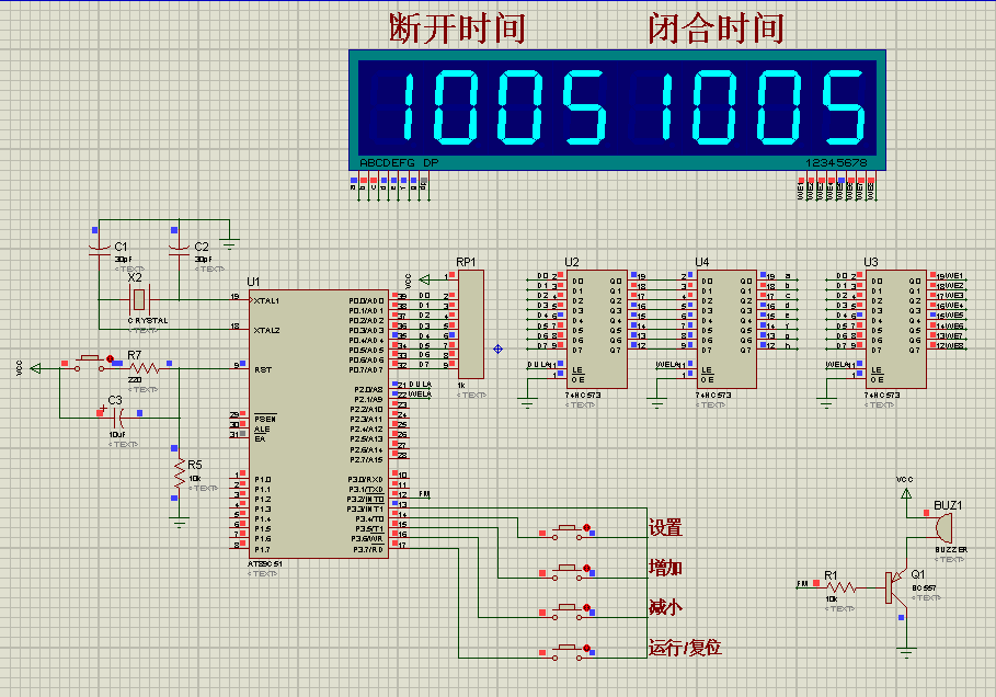

剛學(xué)單片機(jī),做時(shí)時(shí)間繼電器玩玩。
感覺思路太亂,語法運(yùn)用不熟,希望朋友們能幫我修改修改,謝謝
//時(shí)間繼電器
//1.繼電器斷開時(shí)間設(shè)置1-999 S
//2.繼電器閉合時(shí)間設(shè)置1-999 S
//3.功能鍵4個(gè),設(shè)置,增加,減小,運(yùn)行,設(shè)置時(shí)對(duì)應(yīng)位數(shù)碼管閃爍
//4.數(shù)碼管實(shí)時(shí)顯示時(shí)間,以秒為單位倒數(shù)
計(jì)劃增加斷電數(shù)據(jù)保存,,計(jì)劃增加時(shí)間單位設(shè)置,時(shí),分,秒

數(shù)碼管共陰還是共陽?原理圖里沒有標(biāo)注繼電器
ID:99130 發(fā)表于 2017-3-26 22:00 | 顯示全部樓層
數(shù)碼管共陰,查到了
ID:99130 發(fā)表于 2017-3-26 22:03 | 顯示全部樓層
樓主這貨是不是第二次使用又要重新設(shè)定閉合和斷開的時(shí)間?具體如何使用請(qǐng)樓主說明一下,鄙人不太懂,請(qǐng)賜教

程序有點(diǎn)問題
調(diào)時(shí)間的時(shí)候看不到調(diào)的是哪一位數(shù)碼管
