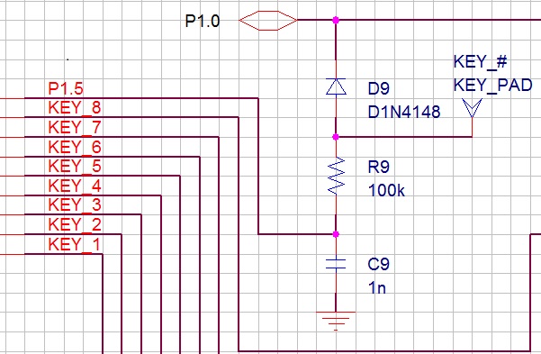

用stc單片機(jī)做電容觸摸按鍵,想通過(guò)設(shè)置高阻,測(cè)試放電時(shí)間,
先輸出高電平給外接電容充電,但是設(shè)置高阻(P1.5)后另一個(gè)腳(P1.0)拉低,P1.5還是高電平,請(qǐng)教了!

這種情況下電平不確定,高低都有可能。觸摸按鍵一般不是單純的檢測(cè)電平的高低。
