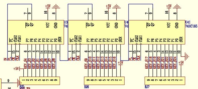

static  Read74hc165( void )
    unsigned char i, j  ;
    unsigned char KeyAddress[3];
    unsigned char ReadReturn;
     PL = 0 ;        //鎖存并行數(shù)據(jù)開始
     IN = 1 ;        //準備讀串行數(shù)據(jù)(也起到延時作用)
     PL = 1 ;        //鎖存并行數(shù)據(jù)結(jié)束
         KeyAddress[0]=0;
         KeyAddress[1]=0;
         KeyAddress[2]=0;
         ReadReturn=0;
     for( j = 0 ; j < 3 ; j++ )
         for( i = 8 ; i >= 1 ; i-- )
            CLK = 0 ;                   //時鐘拉低
            if( IN == 0 )break ;        //有鍵按下,數(shù)據(jù)為1
            CLK = 1 ;                    //時鐘拉高
         KeyAddress[ j ] = i ;        //有鍵壓下,則i的取值在1~8之間,無鍵壓下,i = 0
         if(flag == 0)      //第一片優(yōu)先讀取
                 for( j = 0 ; j<3 ; j++ )
                 if( KeyAddress[j] == 0 ) ReadReturn = 0x00 ;
                 else
                    ReadReturn = KeyAddress[ j ] + j * 8 ;
                    break ;
         else if(flag == 1)     //第三片優(yōu)先讀取     ??????
                  for( j = 2 ; j >=0 ; j-- )
                 if( KeyAddress[ j ] == 0 ) ReadReturn = 0 ;
                 else
                    break ;
        return  ReadReturn;
第一片優(yōu)先讀取是正確的,但是到第三片優(yōu)先讀取的時候就不正確了??求解????

電路圖上傳一下
ID:67309 發(fā)表于 2014-10-13 11:55 | 只看該作者
電路圖
地板
ID:67309 發(fā)表于 2014-10-13 11:56 | 只看該作者
這就是3個74HC165級聯(lián)的電路

優(yōu)先讀取就是同時按下兩個按鍵的時候,如果程序跑優(yōu)先讀取第一片那段代碼,則按下第一片74HC165讀取的按鍵會中斷已經(jīng)按下第三片74HC165讀取的按鍵,反之亦然
上面的代碼,就是跑優(yōu)先讀取第三片的時候,讀取的按鍵值不對??請教!
