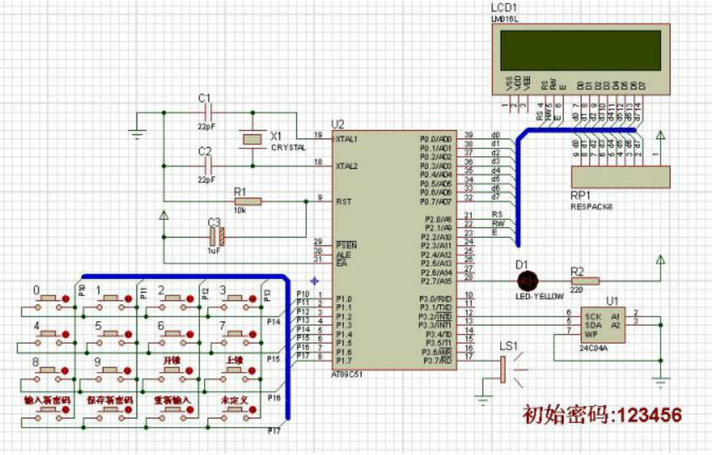

一共分為好幾個(gè)文件

ID:68208 發(fā)表于 2014-11-1 09:47 | 顯示全部樓層

非常好的設(shè)計(jì)  太棒了 樓主能上傳一下 完整的程序嗎?工程文件 最好有設(shè)計(jì)文檔

創(chuàng)建目標(biāo) '目標(biāo) 1'
編譯 1602.c ...
C51 COMPILER V8.06 - SN: K1JWC-DMUHPZ
COPYRIGHT KEIL ELEKTRONIK GmbH 1987 - 2007
C51 FATAL-ERROR -
  ACTION:  PREPROCESSING INPUT FILE
  ERROR:
C51 TERMINATED.
目標(biāo)未產(chǎn)生
keil3 編譯出錯(cuò)是什么原因?
ID:98832 發(fā)表于 2015-12-10 15:20 | 顯示全部樓層
Rebuild target 'Target 1'
compiling main.c...
C51 FATAL-ERROR -
  ACTION:  PARSING SOURCE-FILE
  ERROR:    PREPROCESSOR: MACROS TOO NESTED
C51 TERMINATED.
Target not created
嵌套過多怎么解決啊
ID:113246 發(fā)表于 2016-5-12 13:53 | 顯示全部樓層
為甚么 運(yùn)行之后 是這樣的,感覺程序不對(duì)  main.c(31): warning C318: can't open file 'delay.h' MAIN.C(34): error C202: 'SDA': undefined identifier MAIN.C(35): error C202: 'SCL': undefined identifier main.c(119): warning C318: can't open file 'key.h' main.c(152): warning C318: can't open file 'LCD.H' main.c(220): warning C318: can't open file 'lcd.h' main.c(221): warning C318: can't open file 'key.h' main.c(222): warning C318: can't open file 'delay.h' main.c(223): warning C318: can't open file 'eeprom.h' Target not created
ID:150513 發(fā)表于 2016-11-28 22:37 | 顯示全部樓層
怎么修改成24C02掉電存儲(chǔ)的
ID:157011 發(fā)表于 2016-12-22 23:04 | 顯示全部樓層
有完整的程序嗎
ID:157091 發(fā)表于 2016-12-23 11:07 來自手機(jī) | 顯示全部樓層
好復(fù)雜啊
ID:185661 發(fā)表于 2017-4-24 20:35 | 顯示全部樓層
nice,學(xué)習(xí)一下
ID:163950 發(fā)表于 2017-5-12 09:48 | 顯示全部樓層
七秒鐘的記憶 發(fā)表于 2016-5-12 13:53
為甚么 運(yùn)行之后 是這樣的,感覺程序不對(duì)  main.c(31): warning C318: can't open file 'delay.h' MAIN.C(3 ...
我也遇到和你一樣的問題,解決了嗎?
ID:241466 發(fā)表于 2017-10-21 23:26 | 顯示全部樓層
2404.bin的文件在哪里?它里面的數(shù)據(jù)是怎么樣的?
ID:66287 發(fā)表于 2018-2-9 19:33 | 顯示全部樓層
好貼,寫的很棒!
