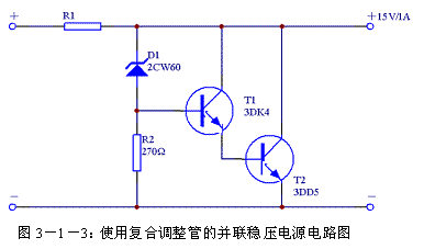

3、使用復(fù)合調(diào)整管的并聯(lián)穩(wěn)壓電源
    3-1-3是一種使用復(fù)合調(diào)整管的并聯(lián)穩(wěn)壓電源,與圖3-1-2電路最大的區(qū)別是將調(diào)整管改為符合管結(jié)構(gòu),這樣既可以得到較大的β值,又能夠有較大的ICM。元件選擇時可采用與圖3-1-2類似的方法,但是由于這個電路的電流較大,要注意限流電阻R1選擇時除考慮阻值外還要考慮其功率。以免負載斷路時燒壞限流電阻。
