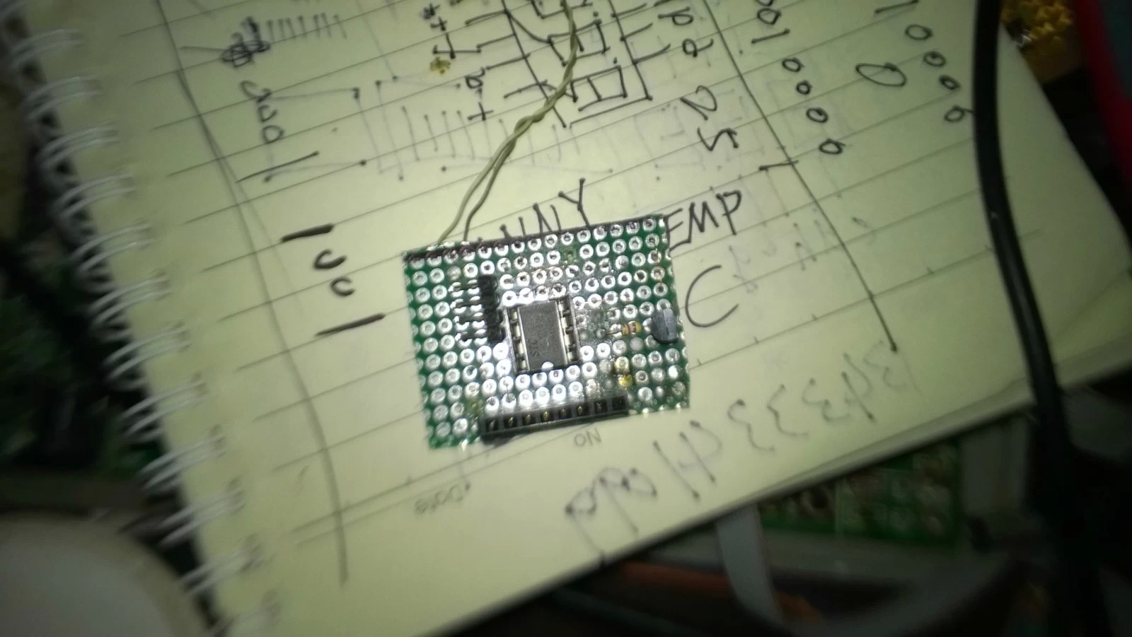

本人手頭有一塊諾基亞5110液晶屏,本人懶得用這個屏,因為這個屏是不帶字庫的,但是丟在角落又覺得可惜,于是用一塊低功耗的STC單片機和一個DS18B20溫度傳感器做了一個電子溫度計。單片機型號是15L104W,由于本電路耗電極低,實測只有7MA,所以1節(jié)鋰電池可以工作很久。如下圖:
測量范圍-55到99.9度,放在房間最合適,并且適合北方的朋友,哈哈...程序采用C語言,不過里面液晶和DS18B20的驅(qū)動采用匯編,特別是DS18B20,不采用匯編是很難寫好的。電路很簡單:
就一個8腳的單片機和一個18B20,本電路具備故障自檢,如果18B20損壞,會顯示DS18B20傳感器故障。
