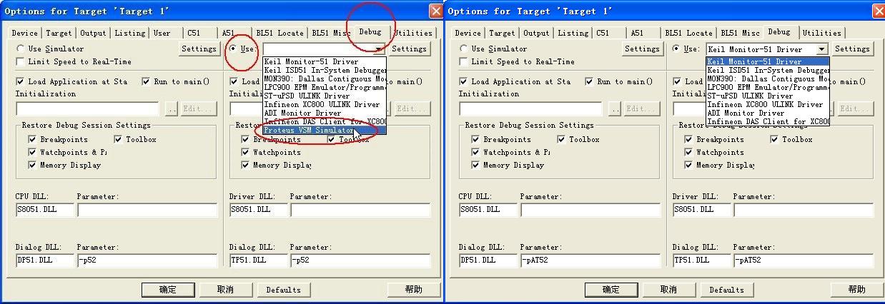

1) 對(duì)兩個(gè)軟件進(jìn)行一些設(shè)置。在keil軟件工程的設(shè)置中在Debug界面進(jìn)行如下圖的選擇。
在Proteus中按下圖選中相關(guān)選項(xiàng)。
2) 在keil中按下調(diào)試按鍵,可以看到Proteus中的運(yùn)行按鍵已經(jīng)執(zhí)行,說(shuō)明聯(lián)機(jī)成功。

file:///C:/Documents%20and%20Settings/Administrator/Application%20Data/Tencent/Users/115806121/QQ/WinTemp/RichOle/LPPMX%60]RPFAHV1]B_BIP5~K.png 我的軟件沒(méi)有找到這個(gè)選項(xiàng)呀

hsanper 發(fā)表于 2015-1-29 22:33
我的軟件也沒(méi)有找到這個(gè)選項(xiàng)呀!
11#
ID:91733 發(fā)表于 2015-10-6 19:07 | 只看該作者
我的問(wèn)題解決了。很簡(jiǎn)單:在你的電腦上運(yùn)行一下驅(qū)動(dòng)程序vdmagdi.exe就行了。至于驅(qū)動(dòng)程序vdmagdi.exe網(wǎng)上多得很,搜索一下就能找到。
