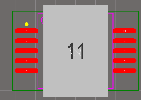

想要畫(huà)一個(gè)點(diǎn)火芯片的封裝,可是一到pcb就出錯(cuò)。這個(gè)芯片的底部也作為一個(gè)焊盤(pán)。我的思路是,用一個(gè)多層的焊盤(pán)作為引腳11,然后上面加幾個(gè)過(guò)孔從而可以從下面走線,可是這樣在pcb中顯示出錯(cuò)。

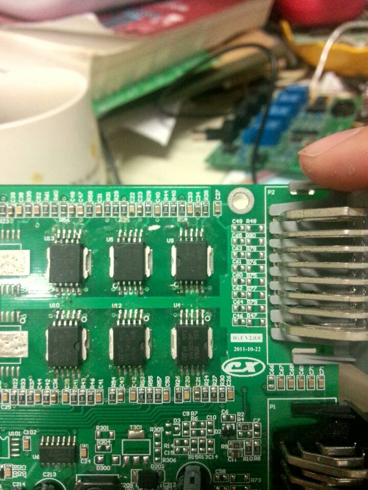

實(shí)物是這樣的,那個(gè)銀白色的部分就是引腳11
ID:73833 發(fā)表于 2015-4-3 07:55 | 顯示全部樓層
你是不是可以直接用覆銅+過(guò)孔處理?

ID:72073 發(fā)表于 2015-4-3 09:09 | 顯示全部樓層
不要用庫(kù)里的封裝,自己做個(gè)這個(gè)樣子的封裝就行。

ID:74408 發(fā)表于 2015-4-7 16:16 | 顯示全部樓層
直接用敷銅加過(guò)孔就可以了

直接用敷銅加過(guò)孔就可以了
覆銅選在哪一層呢?還是底層還頂層都要用覆銅?謝謝!

dingmingzhou 發(fā)表于 2015-4-3 07:55
那覆銅在哪一層呢?還是頂層和底層都有!謝謝!
ID:76471 發(fā)表于 2015-4-10 15:28 | 顯示全部樓層
將你畫(huà)的封裝上的焊盤(pán)雙擊,layer選項(xiàng)設(shè)成頂層TopLayer
