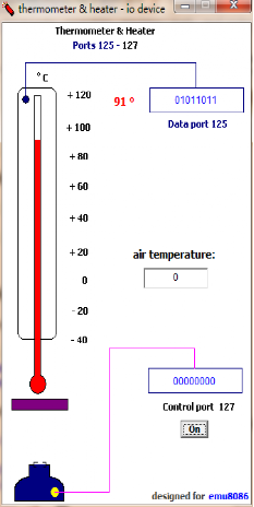

      一實(shí)驗(yàn)?zāi)康模?/font>⑴了解并掌握如何用匯編語言對外設(shè)進(jìn)行控制; ⑵學(xué)習(xí)構(gòu)建應(yīng)用案例;二實(shí)驗(yàn)內(nèi)容:根據(jù)emu8086的應(yīng)用例程,構(gòu)建一個控制交通燈、溫度計(jì)、機(jī)器人或者步進(jìn)電機(jī)的應(yīng)用案例。如,可以通過simpleio輸入步進(jìn)電機(jī)要轉(zhuǎn)的角度,然后控制stepper motor旋轉(zhuǎn),等等。三實(shí)驗(yàn)原理:通過emulator8086的例程學(xué)習(xí)用匯編語言對外設(shè)的控制,掌握程序的調(diào)試,修改,注釋。四實(shí)驗(yàn)過程:1選用例程溫度計(jì)案例;源代碼如下#start=thermometer.exe##make_bin#
; set data segment to code segment:
mov ax, cs
mov ds, ax         ;首先設(shè)置數(shù)據(jù)段代碼段:
start:
in al, 125          ;啟動溫度計(jì),設(shè)定加熱溫器溫度125度
cmp al, 90         ;設(shè)定最小溫度90度
jl  low           ;如果燒杯溫度小于90度,指向low
cmp al, 91        ;如果燒杯溫度大于91度,指向high
jle  ok           ;如果小于等于90度,指向OK
jg   high         ;如果大于90度,指向high
low:
mov al, 1          ;打開加熱器
out 127, al   ; turn heater "on".
jmp ok            ;跳轉(zhuǎn)OK
high:
mov al, 0          ;關(guān)閉加熱器,直接進(jìn)入OK
out 127, al   ; turn heater "off".
ok:                ;重新進(jìn)入下個循環(huán)
jmp start   ; endless loop.

3       題目分析:首先初始化程序,設(shè)定加熱器溫度125度,比較加熱器溫度是否在90-91度之間,通過關(guān)閉打開加熱器使燒杯中溫度維持在90-91度間,一直循環(huán)下去。目的是想把燒杯溫度維持在90度左右,實(shí)際也可以達(dá)到目的。
4實(shí)驗(yàn)結(jié)果:通過觀察,發(fā)現(xiàn)溫度計(jì)溫度維持在90度至91度間,達(dá)到預(yù)期設(shè)想,調(diào)節(jié)速度快且穩(wěn)定。
