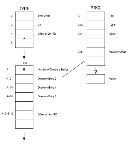

TIFF一般來(lái)說(shuō)由四部分組成:文件頭(IFH)、文件目錄(IFD)、目錄內(nèi)容(DE)、圖像數(shù)據(jù);如下圖,下面具體說(shuō)明。

2.       文件目錄部分
TIFF格式的圖像文件目錄(IFD)由三部分組成,包括IFD中域(Tag)的個(gè)數(shù),放在前面兩個(gè)字節(jié)處;域存放具體內(nèi)容(DE),每個(gè)域由12個(gè)字節(jié)構(gòu)成,TIFF6.0標(biāo)準(zhǔn)規(guī)定每個(gè)Tag域要以升序的方式排列;末尾的四個(gè)字節(jié)是指向下一個(gè)IFD的偏移值。
0             2                        14
IFD的總項(xiàng)數(shù)
項(xiàng)1(12個(gè)字節(jié))
項(xiàng)2。。。。(12個(gè)字節(jié))
下一個(gè)IFD的開(kāi)始地址(用于保存多個(gè)文件)
每個(gè)項(xiàng)的12個(gè)字節(jié),其是連續(xù)的,有前兩個(gè)字節(jié)說(shuō)明其項(xiàng)的總數(shù)。對(duì)于不同的TIFF格式文件,這里的不同。

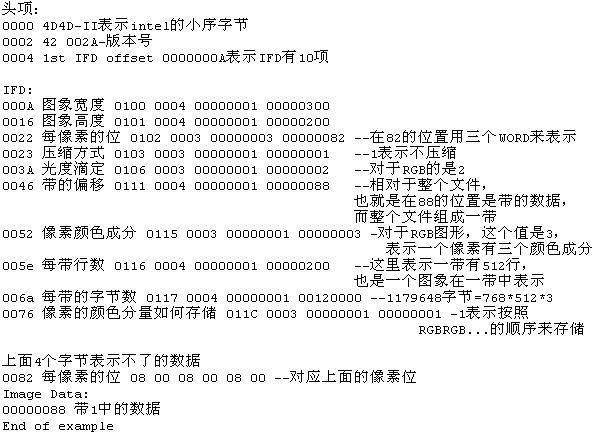

五、           一個(gè)TIFF文件格式分析
