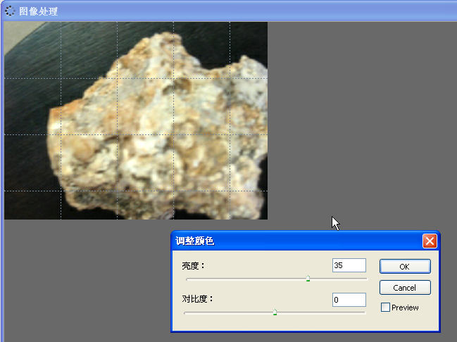

原先在調(diào)整圖像顏色的時(shí)候, 如【亮度/對(duì)比度】,無(wú)法實(shí)現(xiàn)實(shí)時(shí)的預(yù)覽效果,因?yàn)橛袊?yán)重的閃爍,今天這個(gè)幼稚的BUG被修正了。。Windows中的程序就是不停的畫界面, 每個(gè)地方都是一小塊小塊的畫出來(lái)的, 畫的不好就會(huì)閃爍了...
首先添加兩個(gè)指針和一個(gè)函數(shù):
KFreeImage* m_pBitmap, *m_pHoldBitmap;                //用來(lái)動(dòng)態(tài)顯示圖片
void QuickUpdateImage(UINT type, bool bRedraw = true, double param1 = 0.0f, double param2 = 0.0f);
為什么添加的是兩個(gè)指針而不是變量, 因?yàn)檫@里 KFreeImage 是個(gè)封裝FreeImage的圖片對(duì)象放在內(nèi)存里面, 已經(jīng)有一個(gè)
KFreeImage m_kOrgImage;        存放圖像了, 太多了浪費(fèi)空間....變量的作用看后面的code....
下面是這個(gè)函數(shù)快速的在界面上更新圖片, 給第三方的界面調(diào)用, 可以定義個(gè)消息,發(fā)送消息, 也可以直接調(diào)用:

這里面以【亮度/對(duì)比度】為例, 怎么寫代碼:

這是調(diào)整圖像就不會(huì)閃的亂七八糟了....
