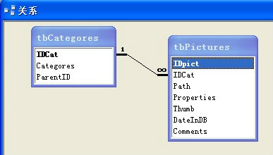

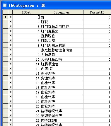

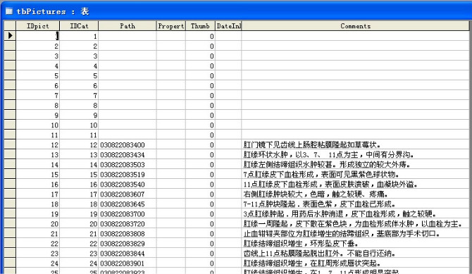

一、設(shè)計(jì)數(shù)據(jù)庫
這里設(shè)計(jì)了兩張表tbCategores、tbPictures,如下圖所示
圖1 表tbCategores,IDCat是主鍵,自動(dòng)編號(hào),ParentID是目錄Categores的父目錄ID,為0表示沒有父目錄
圖2 表tbPictures存儲(chǔ)相應(yīng)下的圖片,有IDCat(外鍵)表明當(dāng)前圖片(IDpict)屬于哪個(gè)目錄
圖3 兩張表的關(guān)系

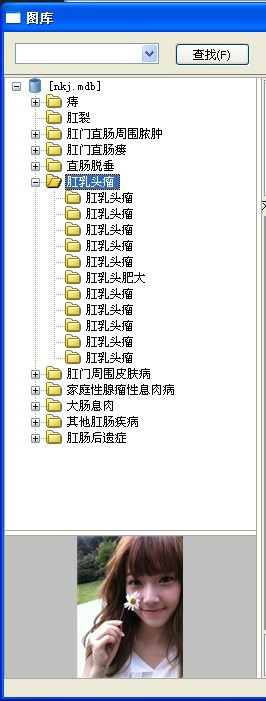

下圖是填充目錄后的Treectrl。
