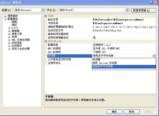

調(diào)試程序要注意了,可能在LoadDIB函數(shù)中出現(xiàn)錯(cuò)誤,提示LPCTSTR不能轉(zhuǎn)換成const char * ,本來(lái)在ANSI下兩者是一樣的,設(shè)置一下項(xiàng)目屬性。
按Alt+F7快捷鍵,如下圖,設(shè)置字符集為【使用多字節(jié)字符集】

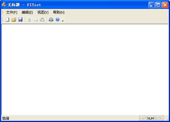

按Ctrl+F5運(yùn)行程序。

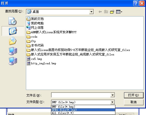

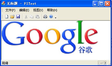

點(diǎn)擊 【文件】->【打開(kāi)】打開(kāi)一張圖片。。。。。。。
