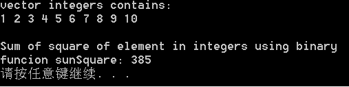

  28. result = accumulate(integers.begin(),integers.end(),0,sumSquares);//用一個指向sumSquares的函數(shù)指針作為最后一個實參調(diào)用accumulate函數(shù)
  29.
  30. cout<<"\n\nSum of square of element in integers using "
  31.   <<"binary\nfuncion sunSquare: "<<result;
  32.
  33. cout<<endl;
  34. system("pause");
  35. return 0;
  36. }
運行結(jié)果:

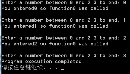

函數(shù)指針數(shù)組
函數(shù)指針的一個用法出現(xiàn)在菜單驅(qū)動系統(tǒng)中。例如程序可以提示用戶輸入一個整數(shù)值來選擇菜單中的一個選項。用戶的選擇可以做函數(shù)指針數(shù)組的下標(biāo),而數(shù)組中的指針可以用來調(diào)用函數(shù)。
下面的demo提供了一個機械的例子,它演示了函數(shù)指針數(shù)組的聲明和使用。在程序中定義了3個函數(shù):function0, function1和function2,每個函數(shù)都帶一個整形實參,并且不返回任何值。

  30. }
  31.
  32. void function0(int a)
  33. {
  34. cout << "You entered" << a << " so function0 was called\n\n";
  35. }
  36.
  37. void function1(int b)
  38. {
  39. cout << "You entered" << b << " so function0 was called\n\n";
  40. }
  41.
  42. void function2(int c)
  43. {
  44. cout << "You entered" << c << " so function0 was called\n\n";
  45. }
  運行結(jié)果:
