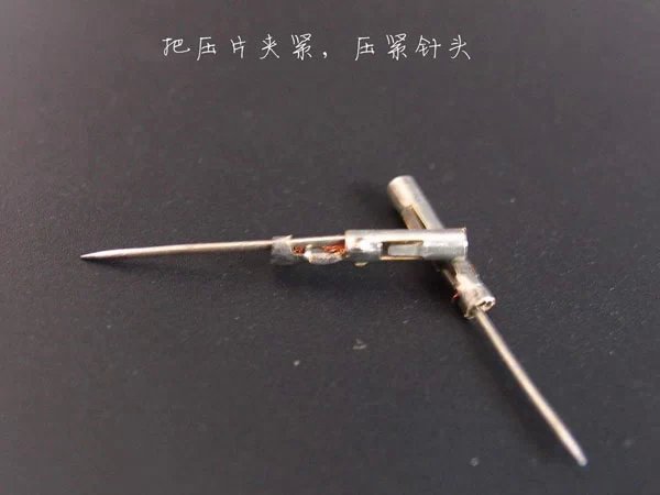

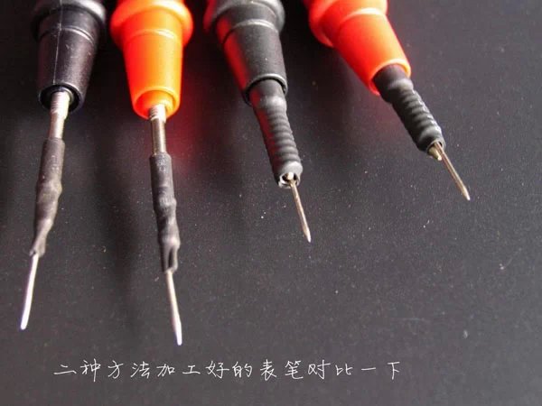

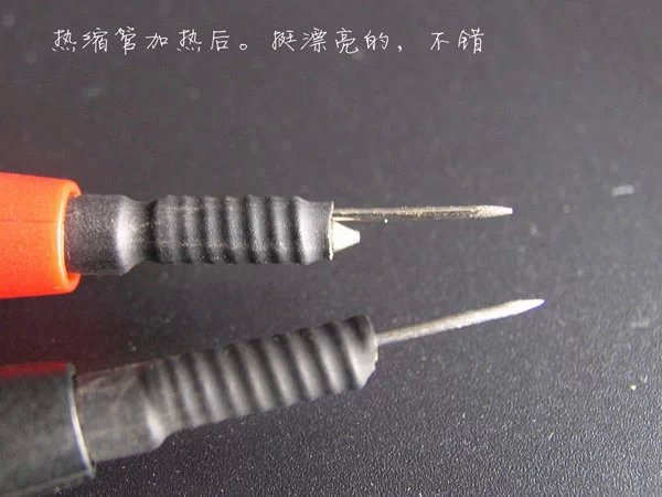

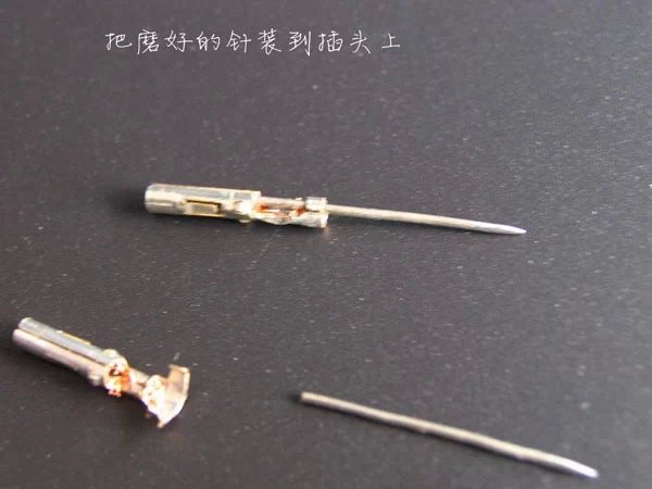

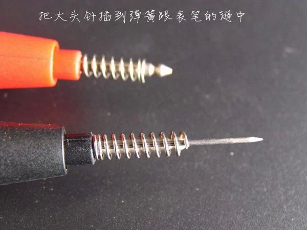

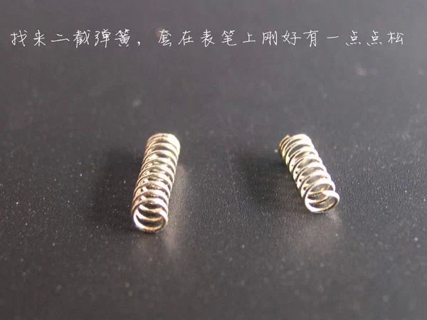

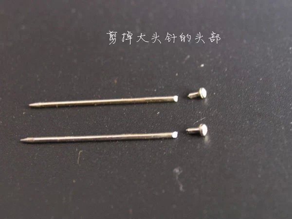

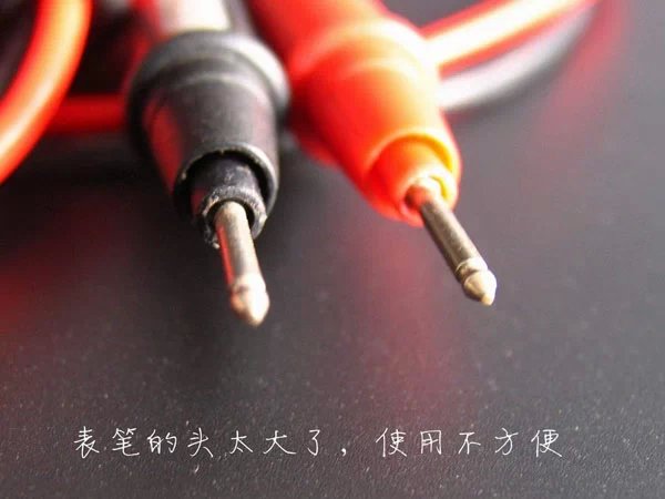

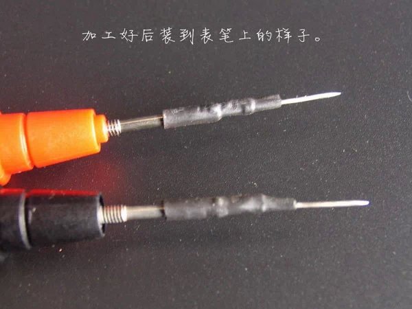

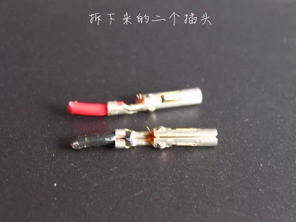

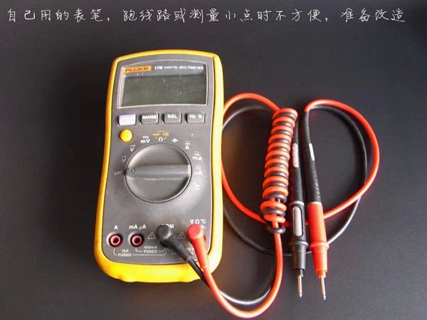

        測量電路板比較小的測量點時,很不方便。經(jīng)常會誤碰到旁邊的測量點上。后來試過把大頭針用銅線綁在表針上(不想直接在表針上焊錫。)用線綁的會用著用著就松了,后來想到了用彈簧來固定大頭針,再來熱縮管套上,非常漂亮,也實用。但是用大頭針有個缺點,大頭針太脆了。一不小心掉地上就會摔斷或摔彎了。為了這個想了不少辦法,可手上都沒有合適的材料來代替大頭針。

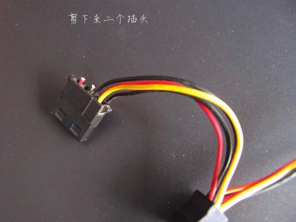

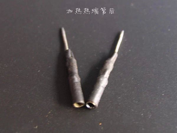

       今天看到抽屜里的一條彈性不錯的彈簧,大小也合適。正好用來DIY表筆探針。再拆二個電腦電源里的插頭,把處理過的探針點上強力助焊劑焊到插頭的接頭處。套上熱縮管。這樣可以隨時把尖細(xì)的探針取下來。要用時再裝上。但用電源插頭焊上的沒有用彈簧固定緊的外觀漂亮,F(xiàn)在用的是用大頭針做的那對表筆,什么時候大頭針壞了。再把大頭針換成彈簧改造的探針那樣就完美了。
